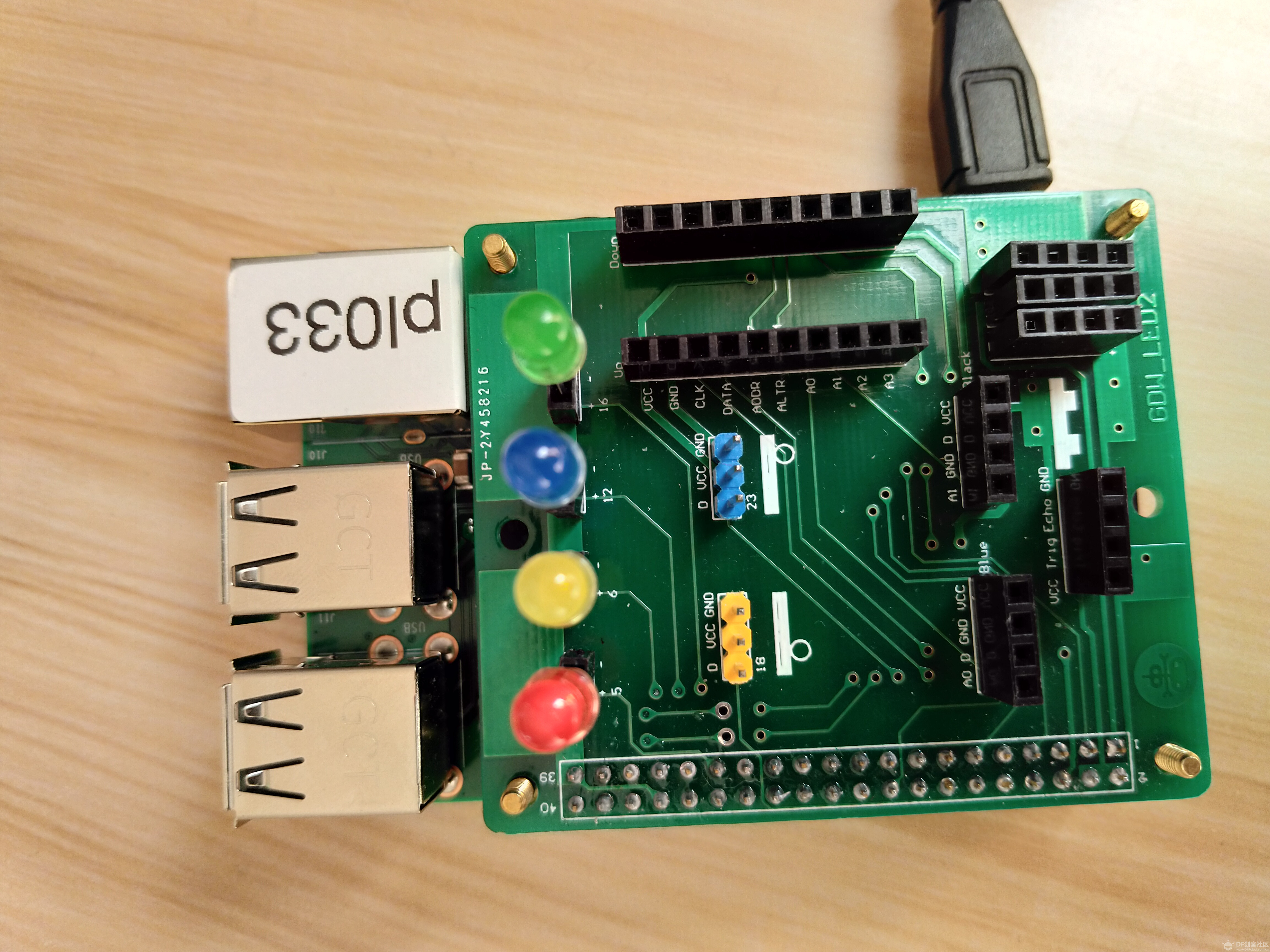

我们要用到的器材就是 4 个 LED,分别接到扩展板的 5、6、12、16 号接口。
连线图

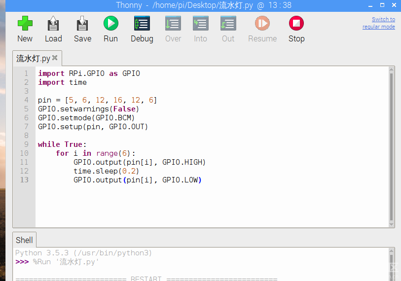

具体实现的代码如下:
python
使用模块之前需要导入相应的模块。RPi.GPIO 模块可以对树莓派的 GPIO 端口进行控制。注意:使用 as 重命名模块后,以后调用时也必须使用新的名字。time 模块提供了时间管理。
因为我们的四个 LED 所在的接口号没有规律,这最适合用列表来存储和遍历访问了。我们做一个双向流水灯,因此 pin 列表需要写入来回的接口号。
GPIO.setwarnings(False)                     #模块内置功能,一般要加上,不然会提示警告
GPIO.setmode(GPIO.BCM)                 #设置 GPIO 引脚为 BCM 编码模式
GPIO.setup(LED, GPIO.OUT)                #设置该端口为输出模式
接下来便通过 for 循环来依次访问列表中的每一个引脚,依次点亮每一盏灯,0.2 秒后熄灭,再点亮下一盏灯。

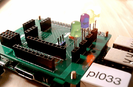

编写好的程序默认会用 Thonny 打开。点击顶部“Run”按钮即可运行。运行效果如下:
效果
