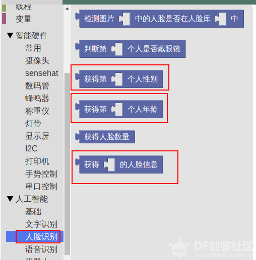

在【人工智能】-->【人脸识别】分类下有几条指令我们用得上。【获得第()个人性别】、【获取第()个人年龄】、【获得()的人脸信息】。
指令

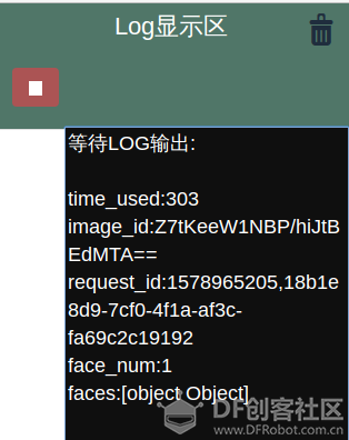

我们用【获得()的人脸信息】指令试试看。将【拍一张照片】放到这句指令的参数中,输出到调试信息窗中,我们看到了如下的结果。
调试
获取到的人脸信息是一组列表,包含了使用时间、图像 id、请求 id、脸的数目以及最后一个我也不知道是啥O(∩_∩)O哈哈~

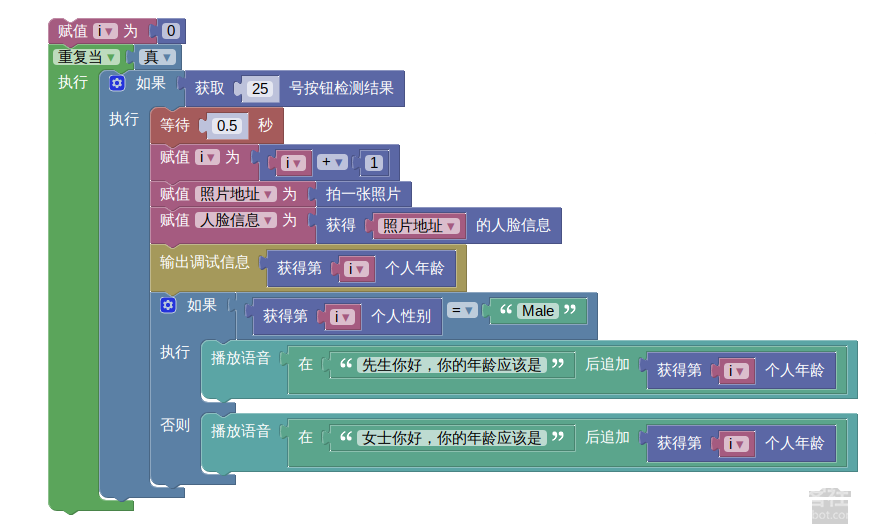

由于前面几个指令都是获得第几个人的数据,那我们就用计数器吧。每次按按钮的时候让计数器加一,获取当前这个人的年龄和性别。这样我们就可以做一个测年龄的小程序了。具体代码如下:
代码

我试了一下,怎么只有第一个人好用,再用就判断不出性别来了?
DFrJ5KYVQaH  中级技匠
发表于 2020-1-17 20:22:28
找到原因 了,你程序是错误的应是
获取第1个人的年龄
获得第1个人的性别
