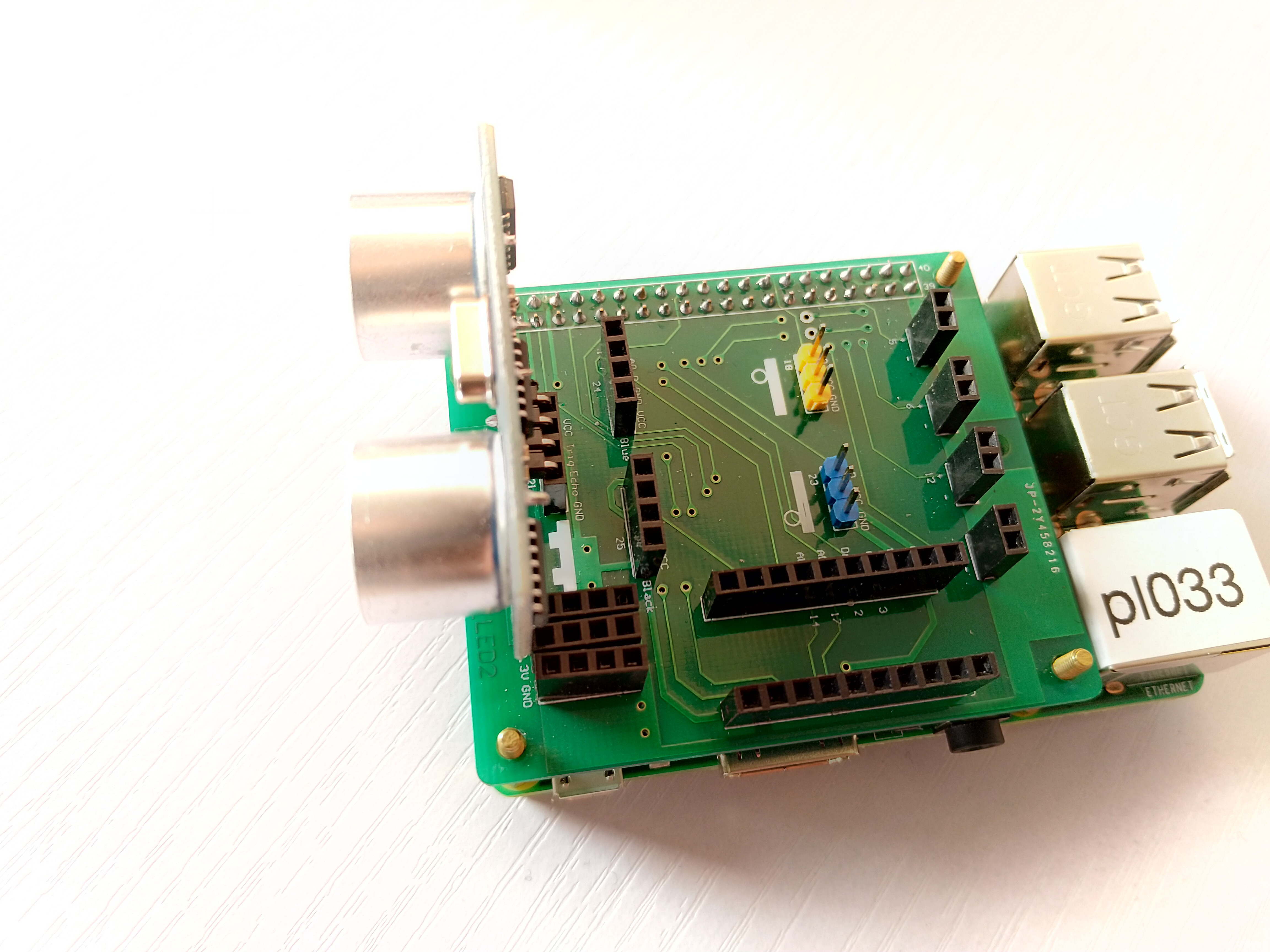

超声波传感器是利用声波的反射原理来检测与障碍物的距离。与红外传感器一样,有一个发射端和一个接收端。
首先将超声波传感器接到扩展板的 20 和 21 号接口,注意引脚一一对应,不要插反了。接好后是下面这样的。

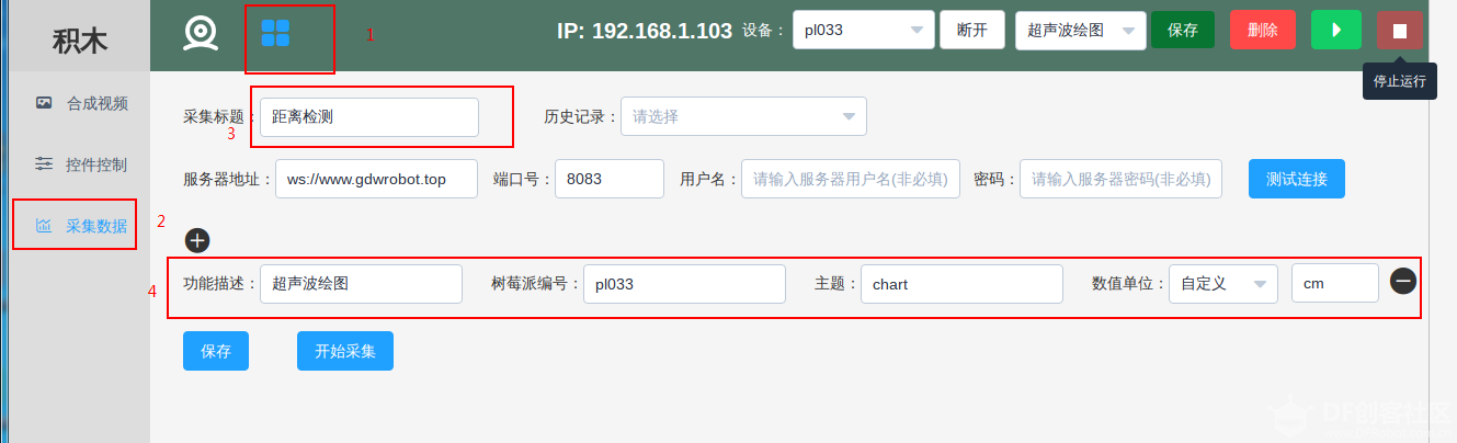

我们体验一下物联网数据采集与绘图功能。选择左上角摄像头按钮旁边的【更多功能】按钮。依次点击左侧菜单的【采集数据】,填写【采集标题】及【功能描述】等信息后点击【保存】。点击【开始采集】可以弹出一个实时采集数据的图表页面。现在先不需要采集。

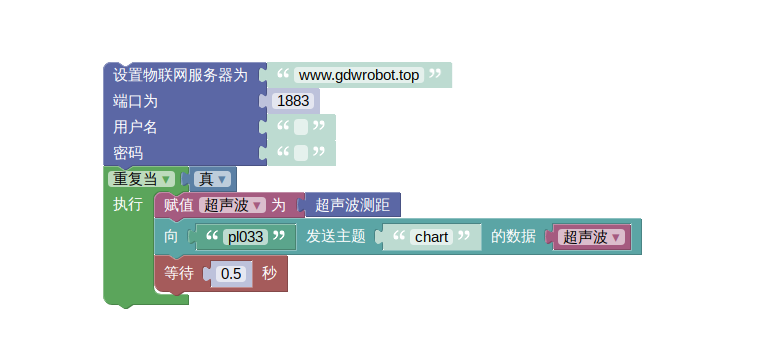

代码很简单,类似物联网控制小灯的程序。

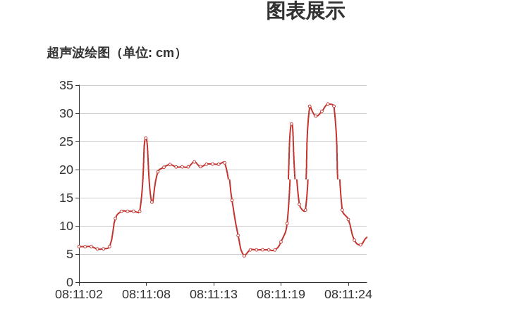

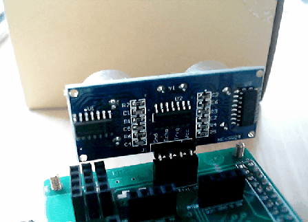

点击【运行】按钮,然后回到上述【采集数据】页面,点击【开始采集】按钮。接下来开始测试距离。
效果
在新弹出的页面中我们可以看到超声波传感器实时采集的数据,而且还是图表的形式,相当直观。

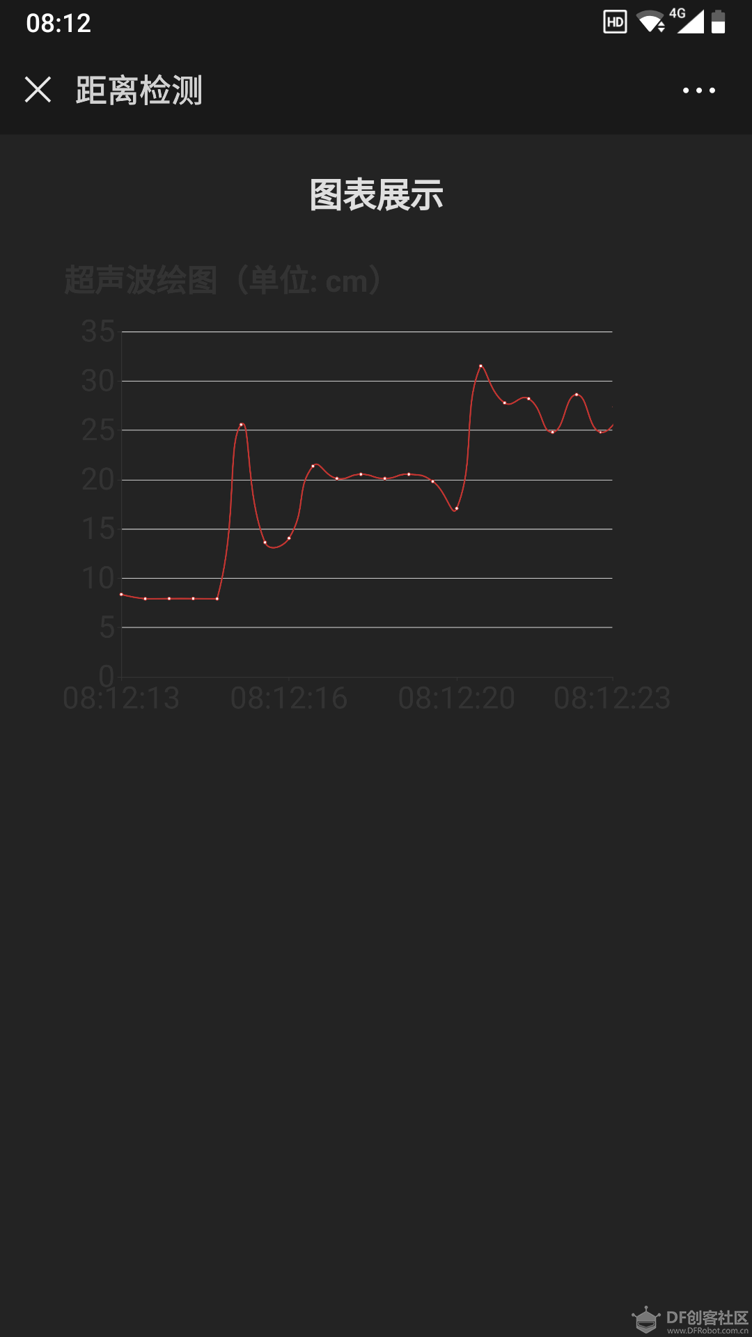

点击页面下方的【分享】按钮,会出现一个二维码。手机扫码后也可以在手机上观看实时图表。很棒有木有?
