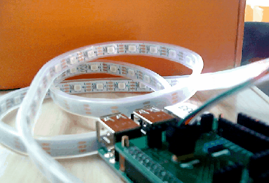

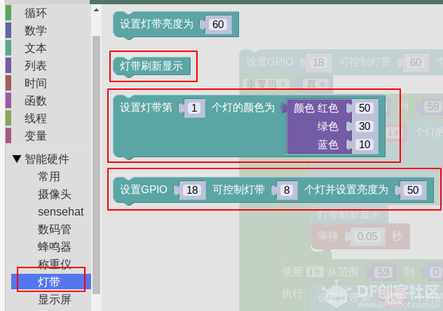

灯带我们生活中很常见,能够变幻出五彩斑斓的效果。实际上灯带是由一颗颗彩色 LED 构成的。我们可以通过【智能硬件】-->【灯带】分类下的指令来控制灯带。
指令

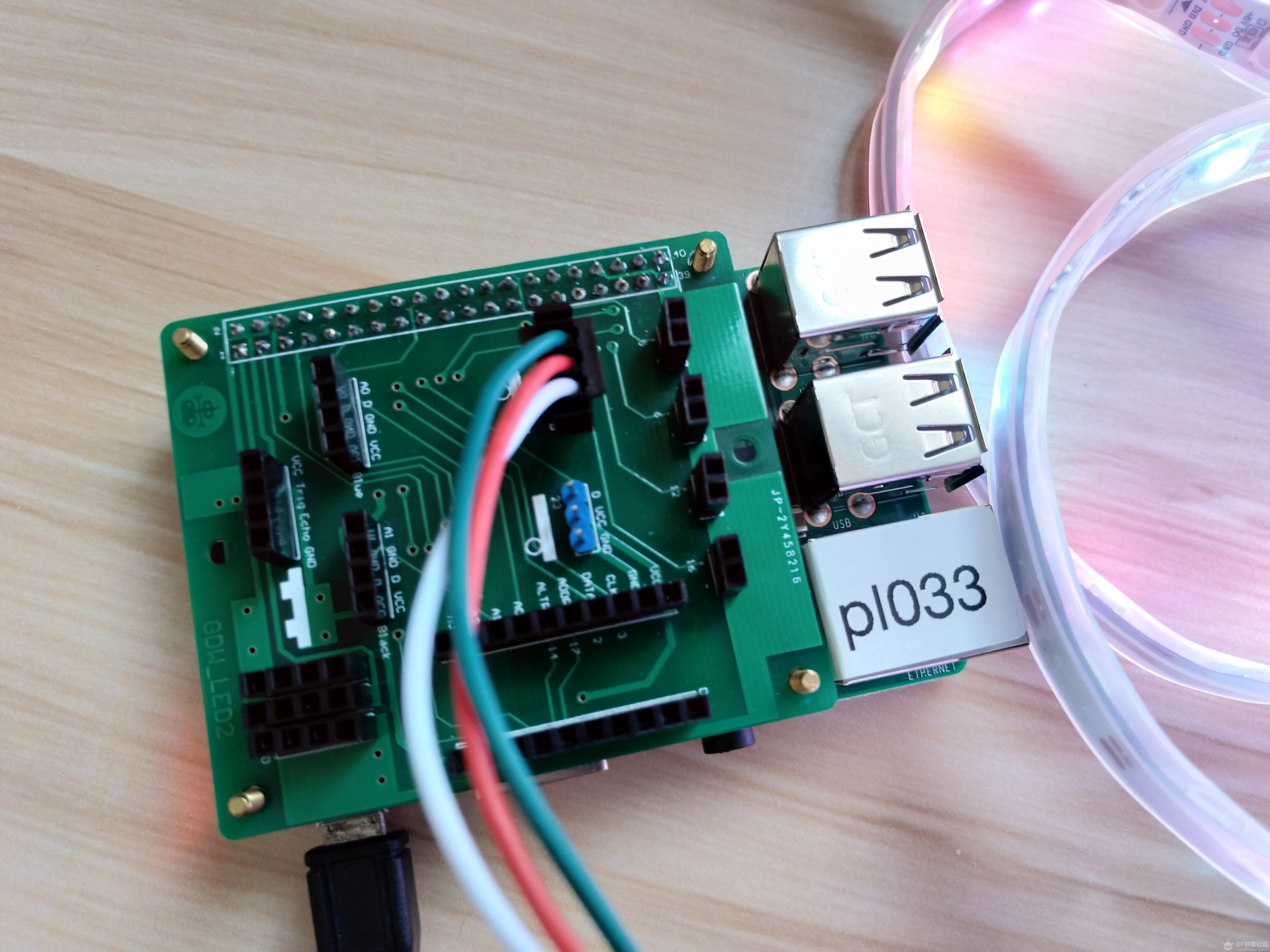

那么如何连接灯带呢?灯带有三个颜色的线,红色是 VCC,白色是信号线 D,灰色是 GND,我们将公头接到扩展板的 18 接口即可。注意不要接反了。
灯带
使用灯带的时候需要先初始化,声明灯带所接的引脚以及有几个灯。之后我们就可以单独控制每一个灯的颜色了。不过需要使用【灯带刷新显示】指令使得我们的更改生效。

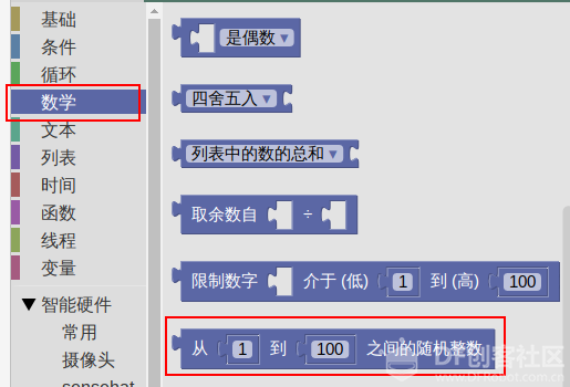

为了让灯带更五彩斑斓,我们使用来【数学】分类下的【从()到()之间的随机数】指令来生成随机数,产生随机颜色。
随机数

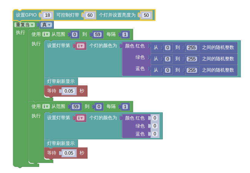

完整代码如下:
代码
最终实现了彩色灯带来回奔跑的效果。
灯带
