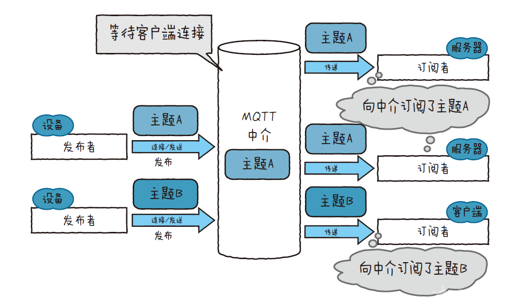

MQTT 是一种能实现一对多通信(人们称之为发布或订阅型)的协议。它由3 种功能构成,分别是中介、发布者和订阅者。
通信机制
中介承担着转发 MQTT 通信的服务器的作用。相对而言,发布者和订阅者则起着客户端的作用。发布者是负责发送消息的客户端,而订阅者是负责接收消息的客户端。MQTT  交换的消息都附带“主题”地址,各个客户端把这个“主题”视为收信地址,对其执行传输消息的操作。 订阅者连接中介,把自己想订阅的主题名称告诉中介。这就叫作订阅。 然后发布者连接中介,以主题为收信地址发送消息。这就是发布。发布者一发布主题,中介就会把消息传递给订阅了该主题的订阅者。

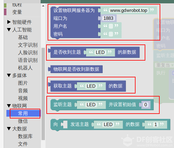

古德微编程平台中物联网部分采用的就是 MQTT 协议。我们可以在【物联网】-->【常用】分类下找到相关的指令。首先我们需要设置物联网服务器。默认已经填好,不需要修改。之后就可以监听某一特定的主题。当接收到该主题的新数据,我们就可以采取新的操作。

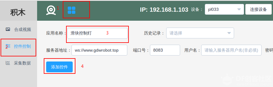

我们来做一个物联网滑块控制的灯,实现效果是用滑块来控制 LED 的亮暗程度。

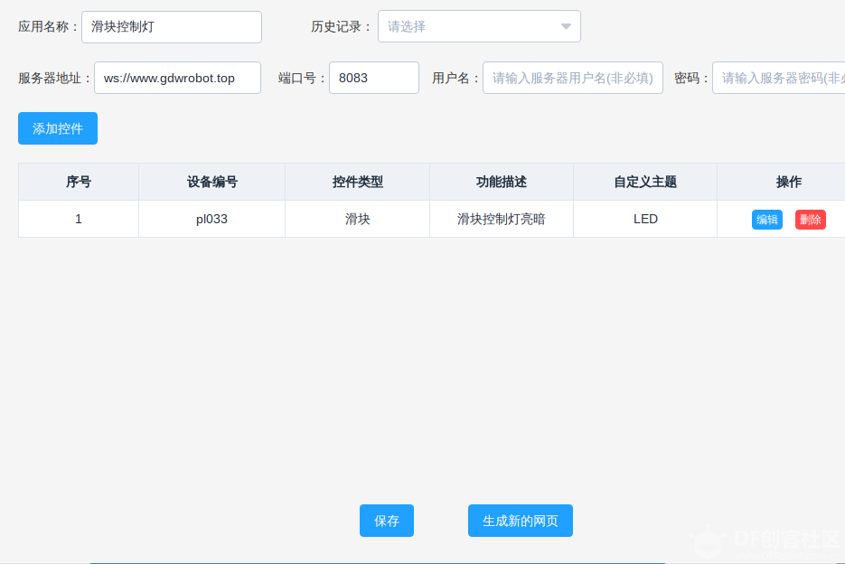

首先点击左上角摄像头旁边的【更多功能】按钮。接着选择左侧菜单的【控件控制】,然后填写【应用名称】,最后点击【添加控件】按钮。
创建滑块

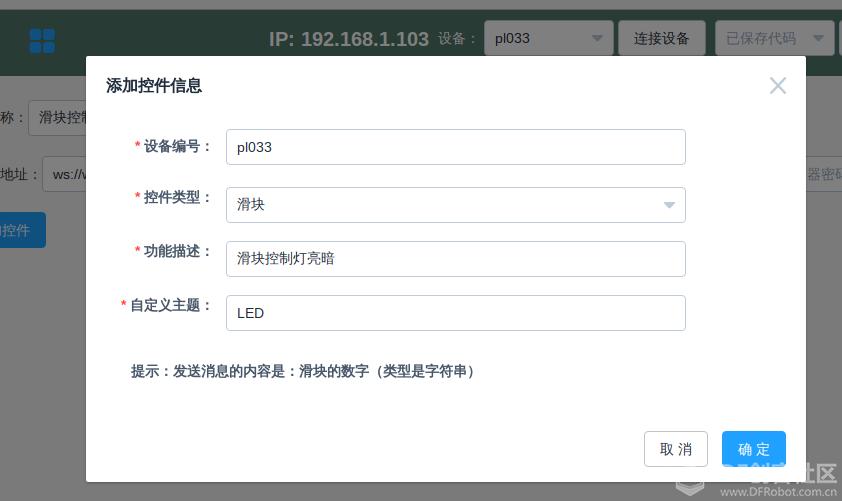

在新弹出来的表单中将信息填好后点击【确定】按钮。
控件信息
此时控件已经创建完成。点击右下角【生成新的网页】按钮可以弹窗生成一个新的控件页面。
控件列表

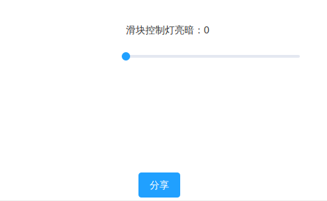

新的页面中有我们刚才创建的滑块。我们可以通过这个滑块来控制其他设备。底部的【分享】按钮可以生成一个网页二维码,我们可以用微信扫码,在手机上控制滑块。

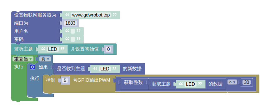

代码如下所示:
代码
由于滑块的取值范围是 [0, 100],而 PWM 的最大值是 3000,所以我们要扩大 30 倍。代码实现的功能就是当检测到滑块的值发生变化,就将 5 号LED 的亮度按照规则映射到相应亮度。

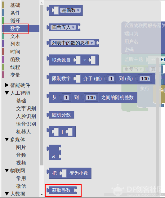

温馨提示,从主题获取的数据类型是文本,所以一定要转成数字,否则灯灯亮度是不会变的!!!我们可以从【数学】分类下找到【获取整数】指令将主题获取的文本转换为整数。
整数

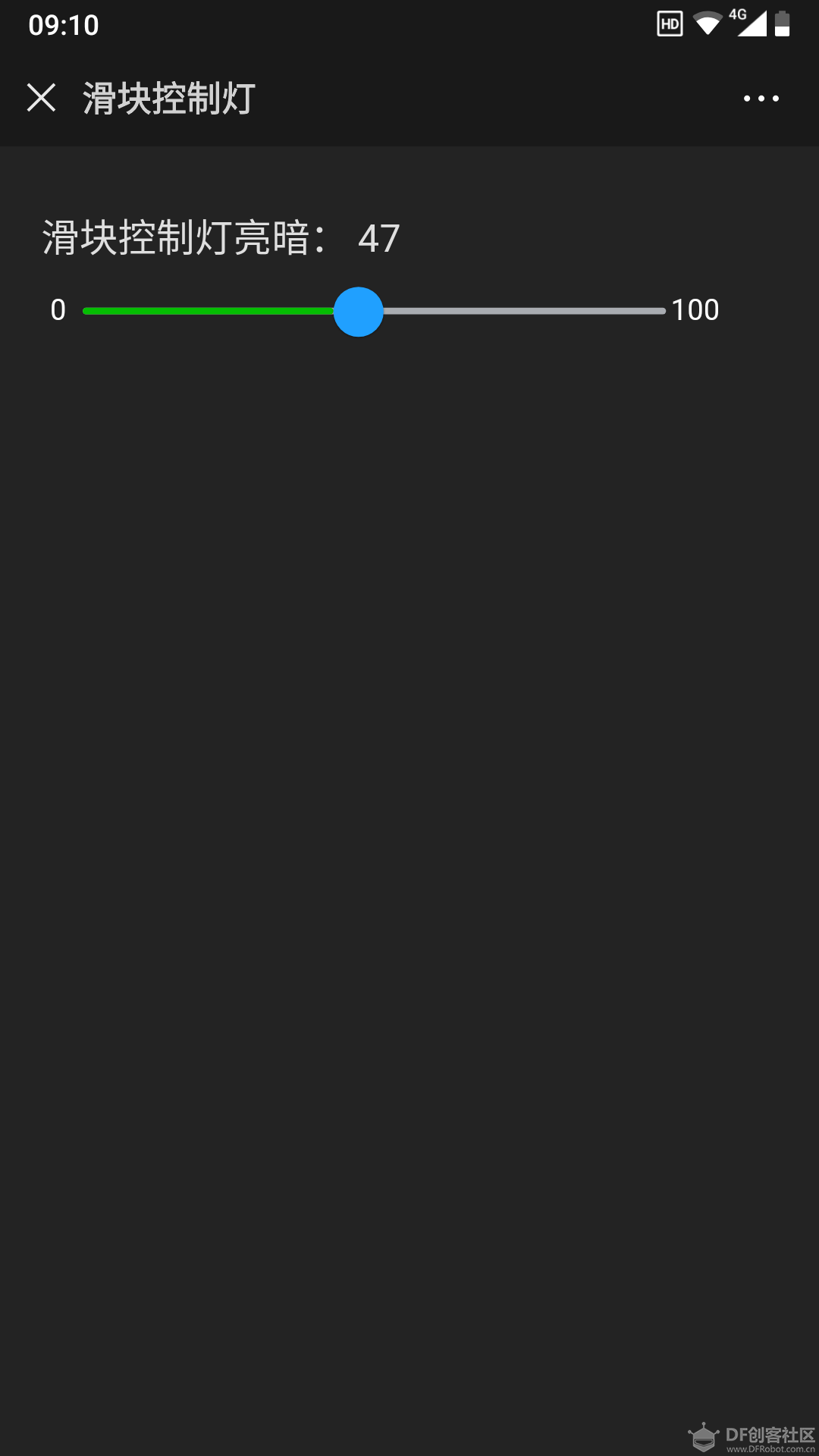

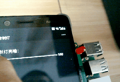

好了,现在可以控制小灯了。我们用微信扫描上述【分享】按钮生成的二维码进行控制吧。
微信
效果演示:
演示
(可能天气原因,我操作滑块很艰难,拖不动)
