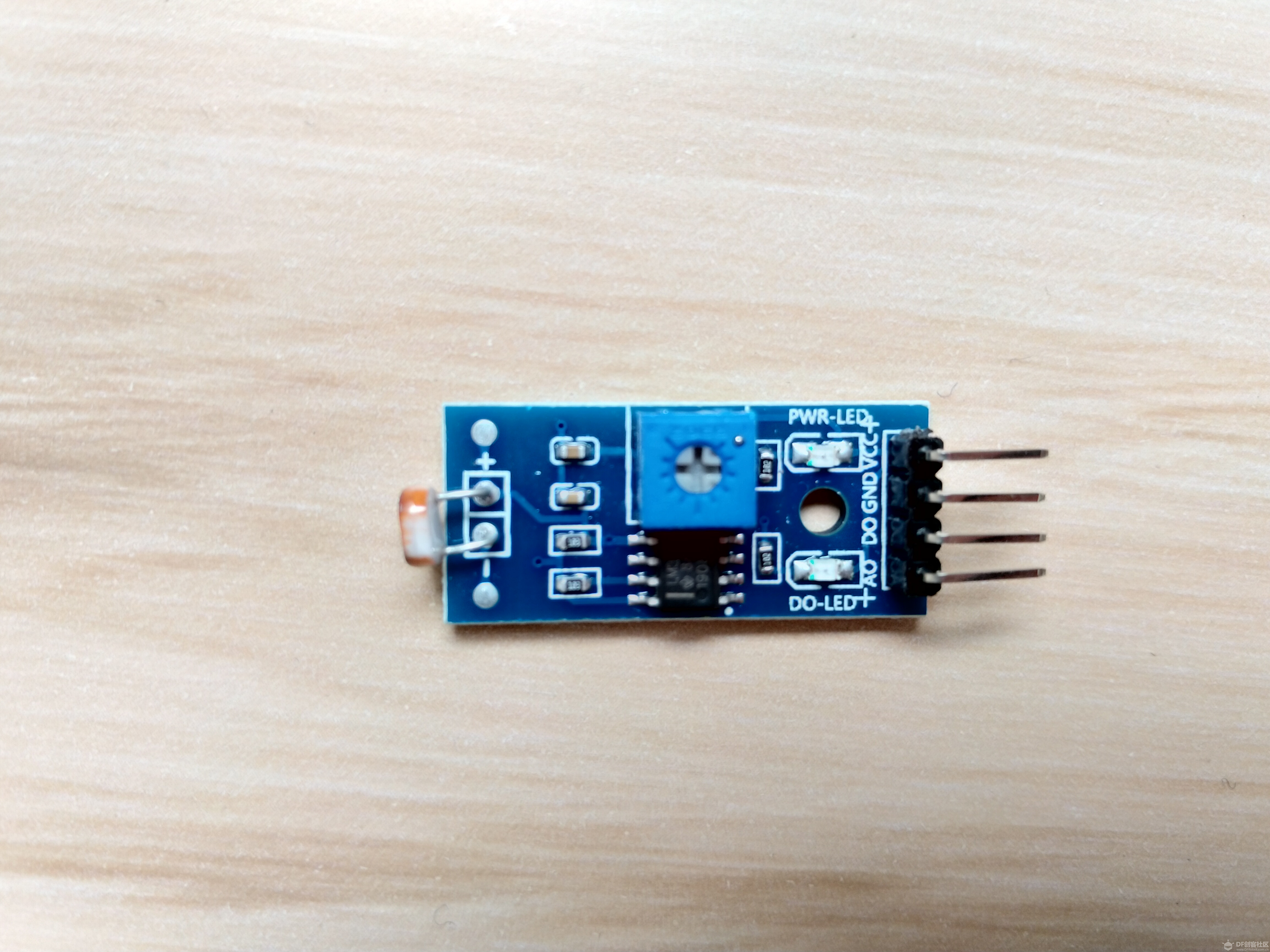

光敏传感器能够将光信号转换成电信号。板载两个指示灯,一个是电源,一个是状态。当有光时,两个指示灯亮,无光时,一个指示灯亮。

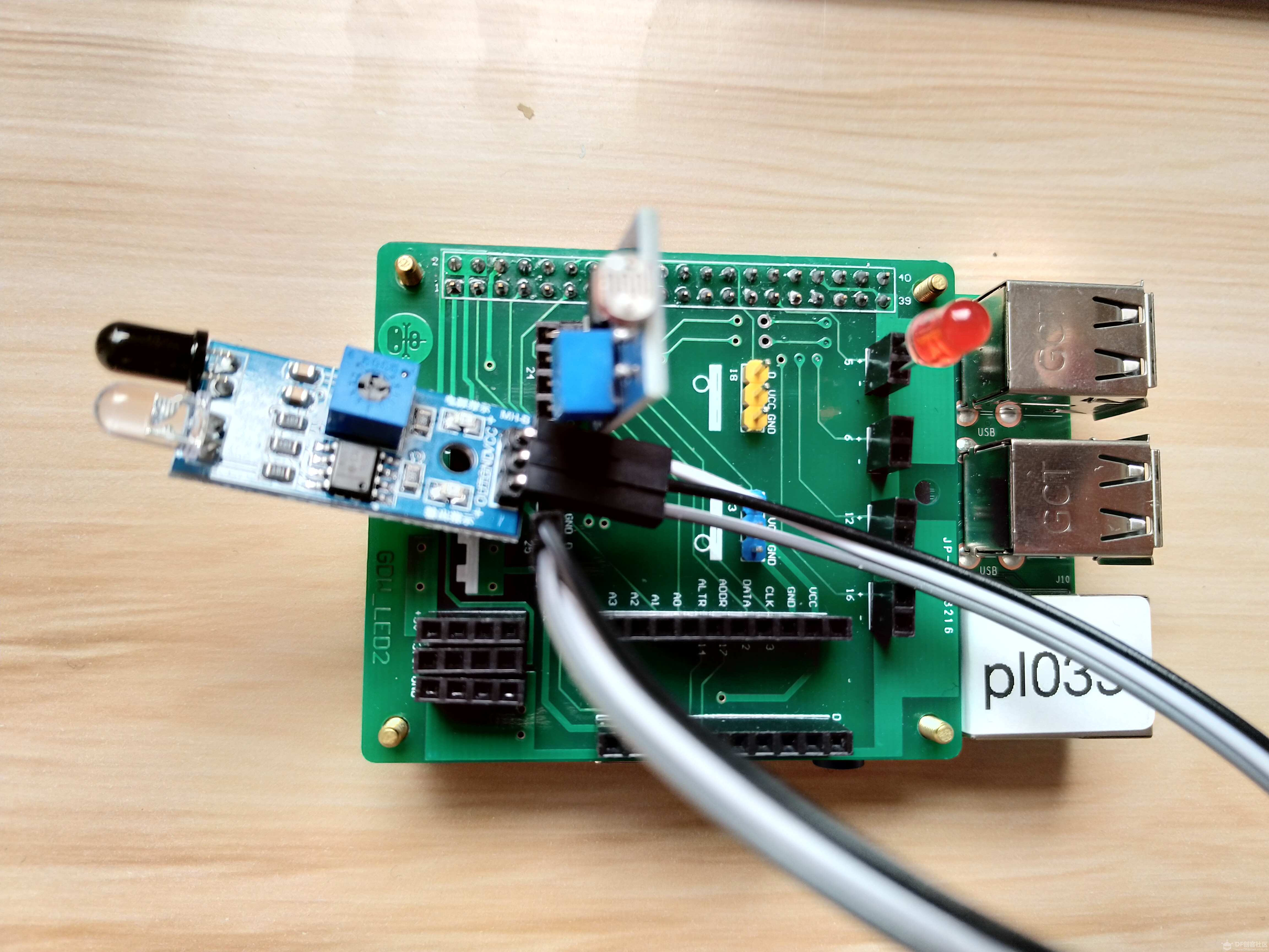

对照上图,我们将光敏传感器接到扩展板的 24 号口,红外传感器接到 25 号口,LED 接到 5 号接口。光敏传感器接线顺序与 24 号口刚好一一对应。红外传感器接线需要用杜邦线转接。

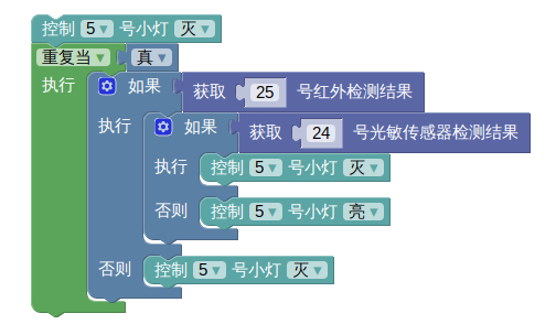

代码编写起来并不复杂。亮灯的条件是没有光并且有人经过的时候。条件可以用逻辑“与”或者用两个判断。
代码

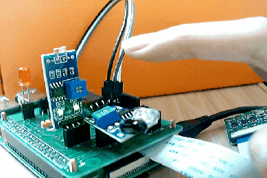

演示效果如下:
演示
