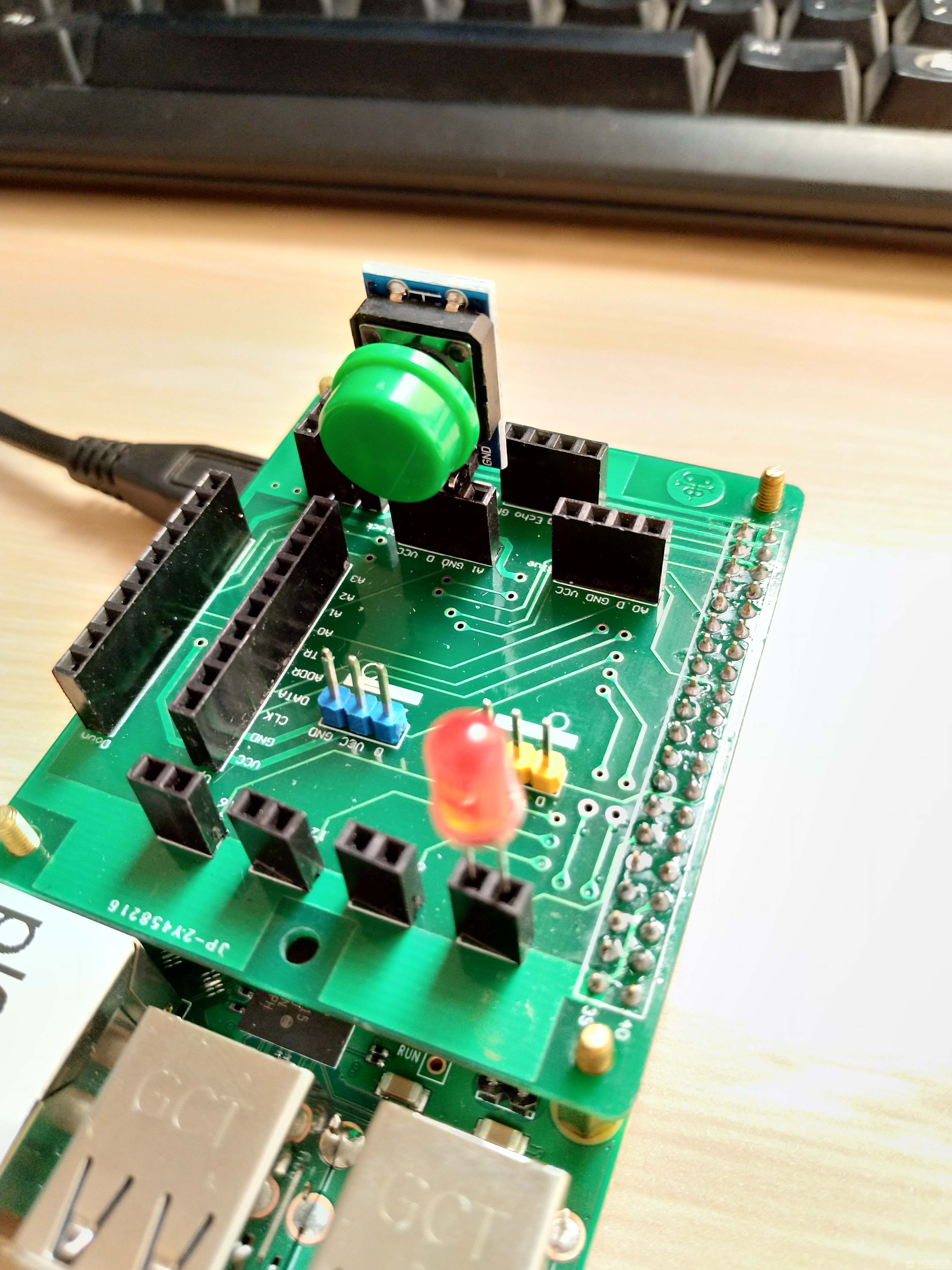

首先连接器材,我们将按钮插到 25 号接口。注意按钮的 VCC、OUT、GND 分别接到扩展板 25 号的 VCC、D、和 GND。发光二极管接到 5 号。
接线

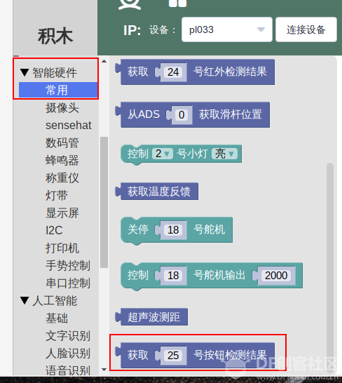

我们可以通过【常用】分类下的【获取()号按钮的检测结果】指令来得到按钮的状态。按钮按下的时候返回值是 1,松开的时候返回值是 0。
开关

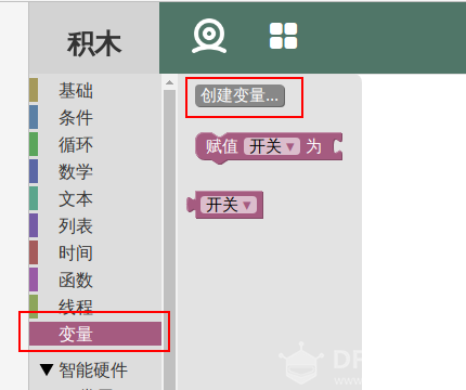

创建变量。选择【变量】分类下的【创建变量】按钮,输入变量名称。
变量

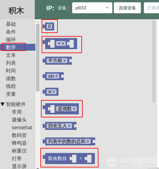

相关运算指令可以在【数学】分类下找到。
数学

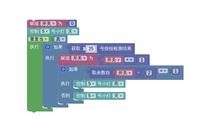

我们采用方法一来编写代码。这里可以用取余数的方法,也可以直接用【()是偶数】指令来实现。
代码

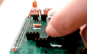

效果演示:
开关灯
