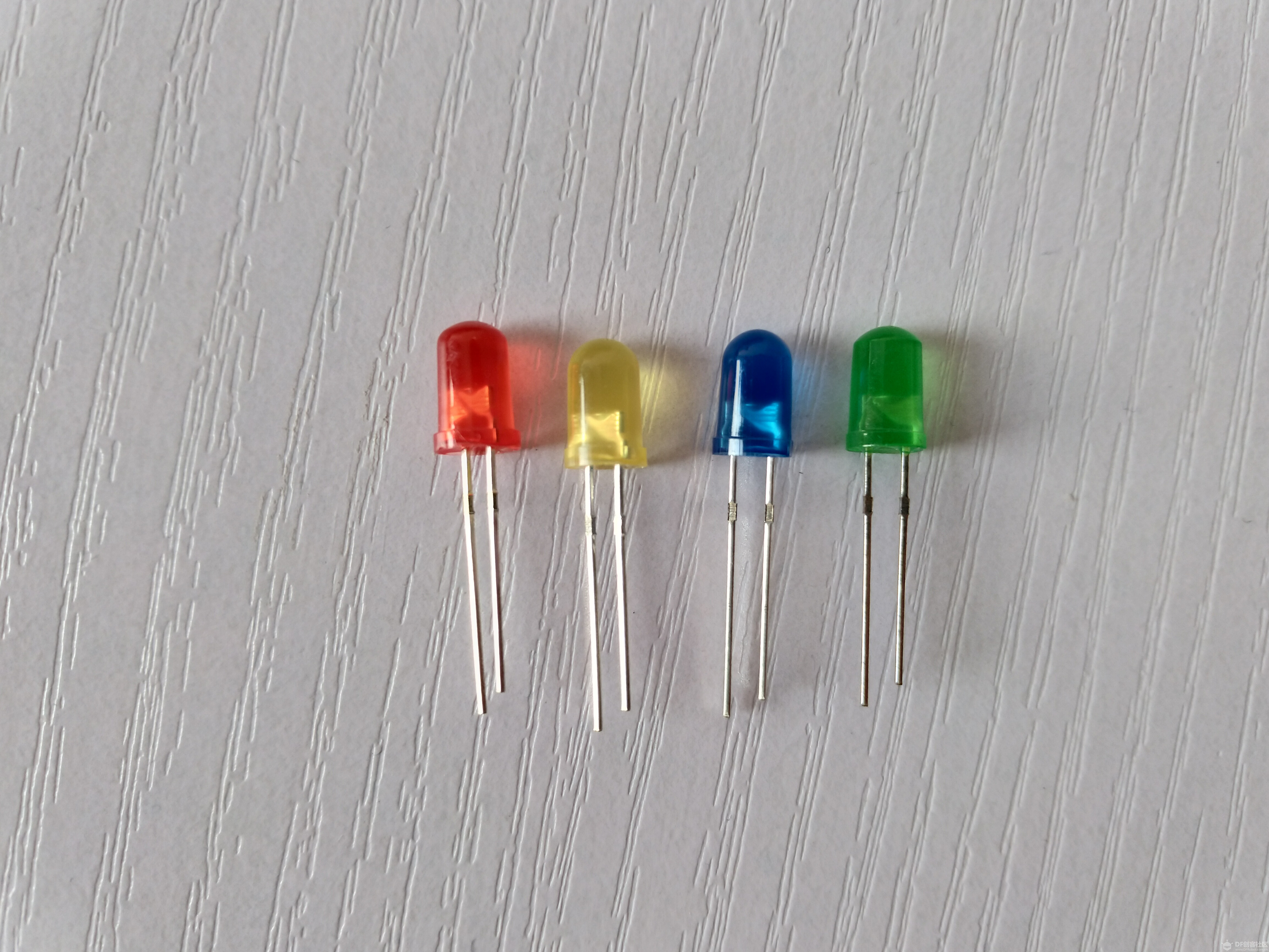

首先准备以下器材。我们需要用到 4 个 LED 发光二极管。发光二极管有两只引脚,长脚为正极,短脚为负极。接线的时候需要分清正负极,否则会烧毁二极管。
二极管

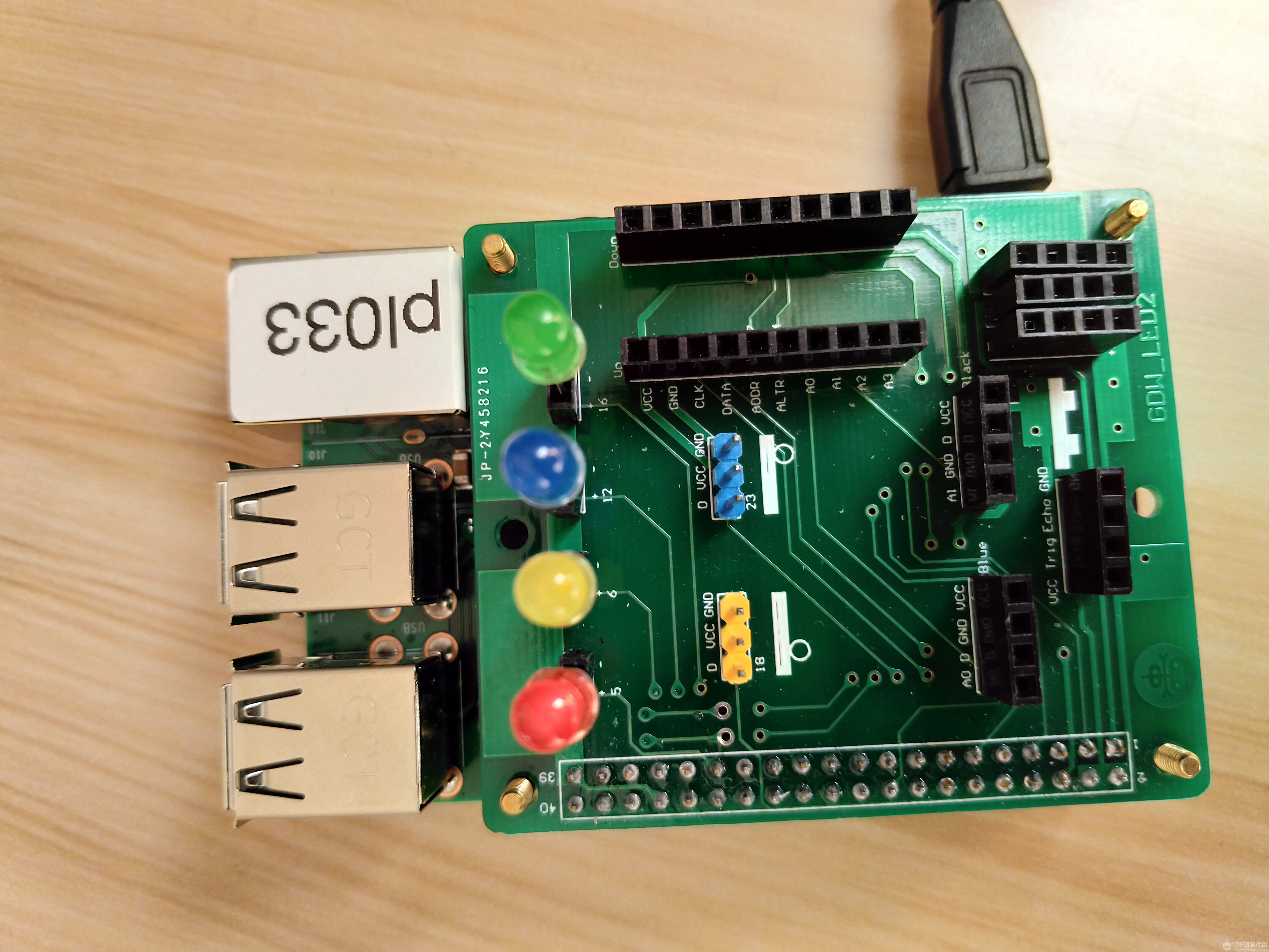

我们将四个发光二极管分别接到扩展板的 5、6、12、16 接口,注意分清正负极!
接线

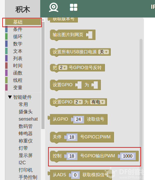

控制 LED 的亮暗我们采用 PWM 信号。PWM 就是信号的占空比。我们的信号范围是 0 到 3000,通俗的讲,数字越大就越亮。我们可以在【基础】分类下找到【控制()号 GPIO 输出 PWM()】指令。
指令位置

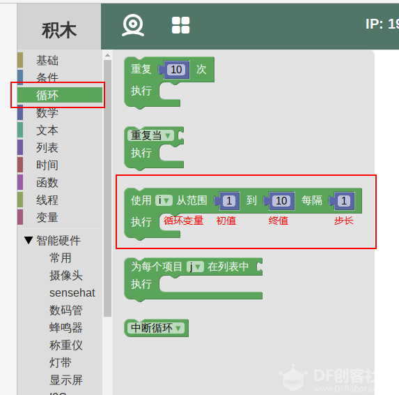

因为需要让灯逐渐变亮,所以我们要用到一个循环。这里用【循环】分类下的【使用 i 从范围()到()每隔()】这条指令。其中第一个 i 是循环变量,控制循环。第二个参数是循环变量的初值,第三个参数是循环变量的终值,最后一个参数是步长,决定了下一轮循环时循环变量的取值。比如当前循环变量 i 的取值是 1,2,3,……,10。
循环

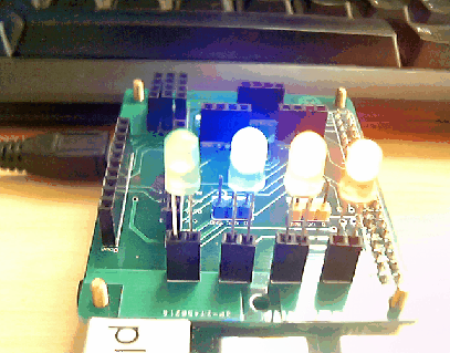

运行效果还不错~
呼吸灯
