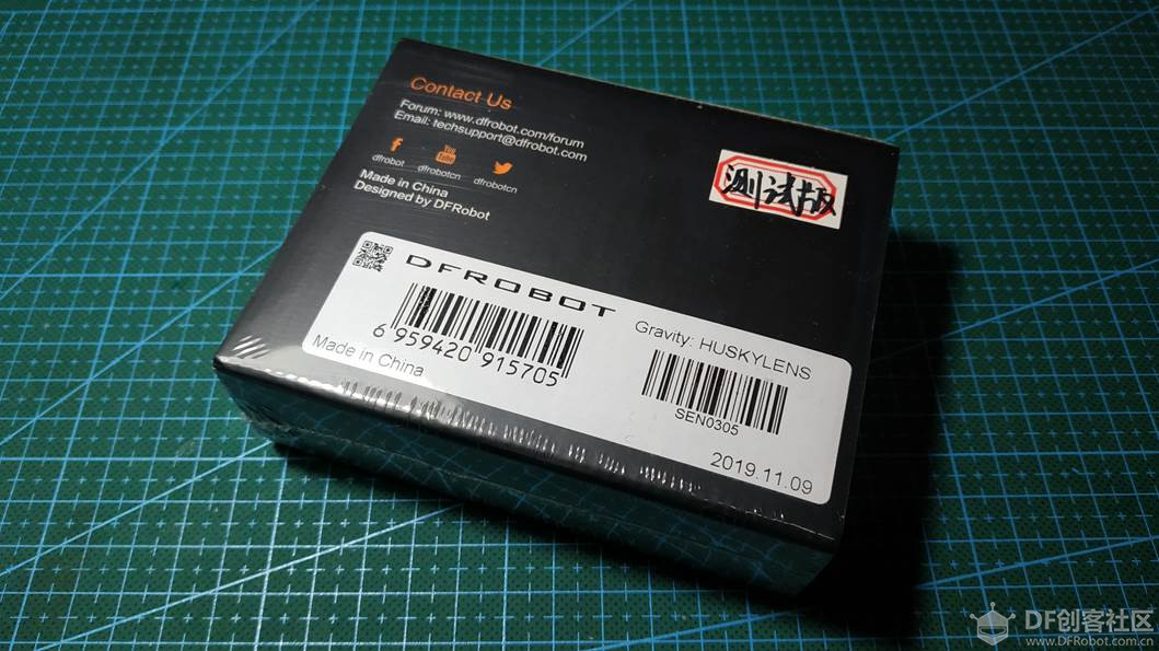

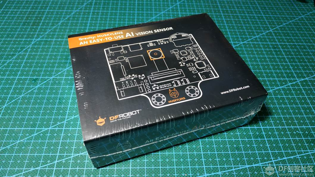

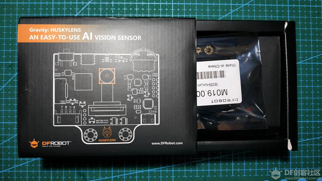

我收到的是正儿八经带塑封包装的二哈
这个版本和大家将在2月收到的正式版本应该已经相当接近。
生产日期2019.11.09,估摸着包装外观上和正式版的区别大概就是那个“测试版”标签

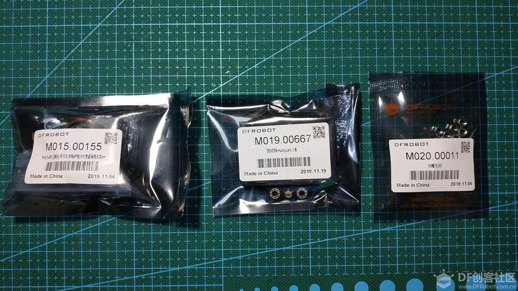

盒内有两层,上层躺着二哈,隔层下面是附件

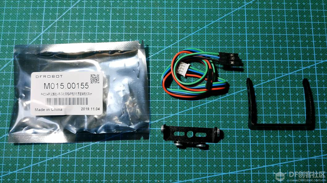

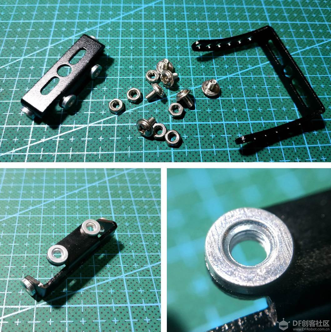

三个防静电袋包装,分别是支架与杜邦线、哈士奇主板、M3螺丝螺母。
支架好评,做工细致,方便到手即玩,毕竟不是谁都有激光切割机哒。

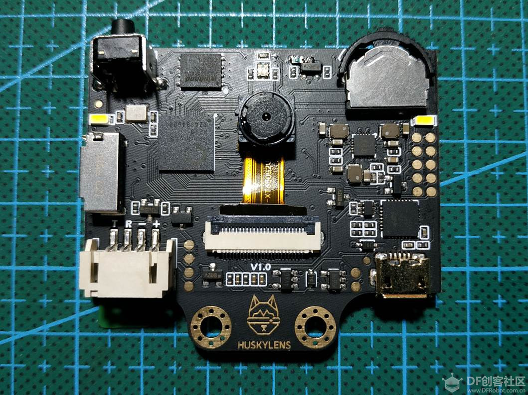

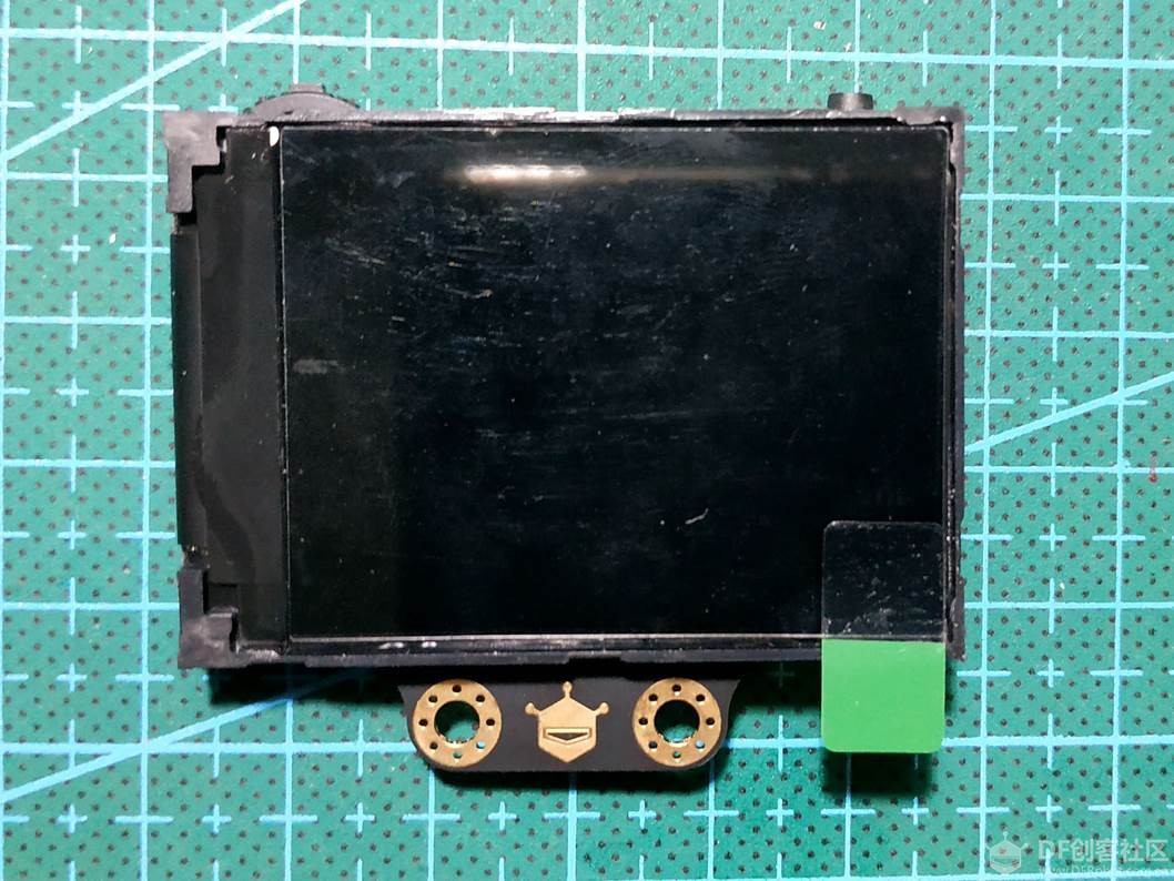

对于哈士奇这种一面屏幕,一面图像传感器的板子,正反面实在不好定义。形象而言,我觉得有摄像头的那面更像正面。
你看那镜头,正好充当狗鼻子
常规的哈士奇“谍照”大家见多了,微距版的欣赏下。

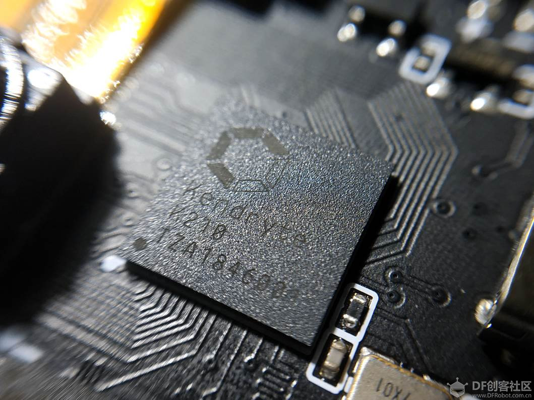

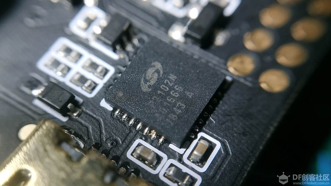

Kendryte K210处理器,微距下的电路有种令人着迷的味道。

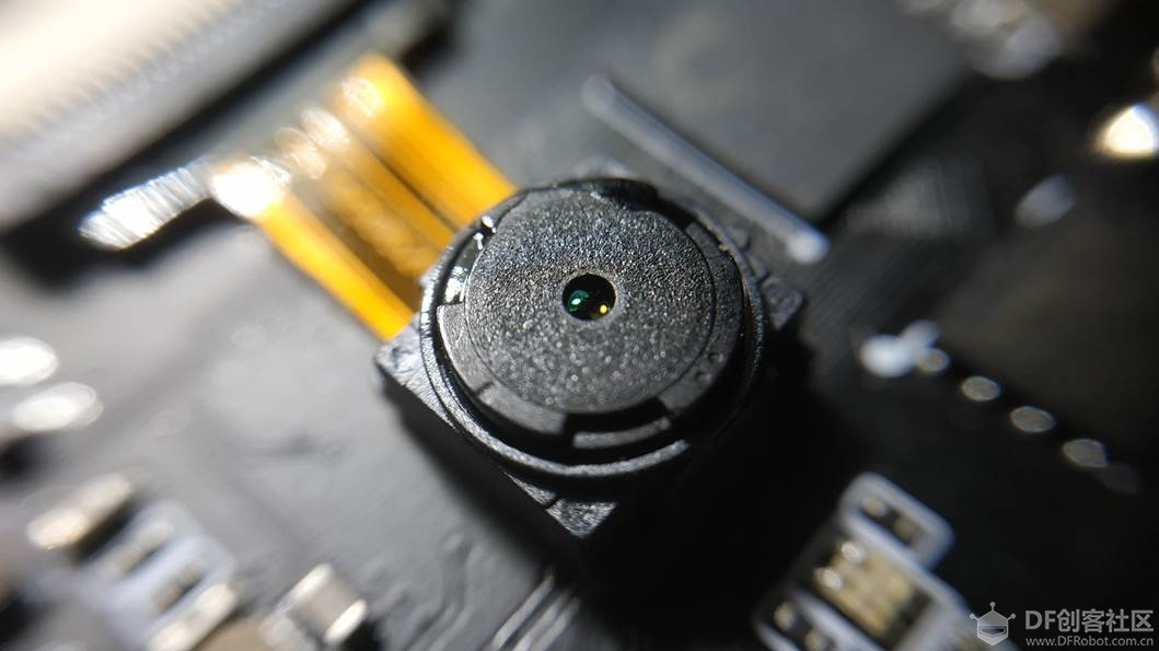

OV2640摄像头模块
CP2102N USB控制器

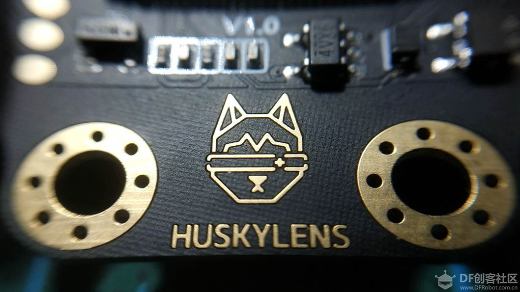

金光闪闪的哈士奇LOGO,爱不释手

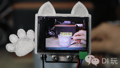

连夜测试,1.62测试版的mind+已经适配哈士奇,添加传感器时,看到二哈居然是戴着头套的!
哎呀,好酷!这才是HuskyLens应有的腔调,干脆给他度身定制一个吧!

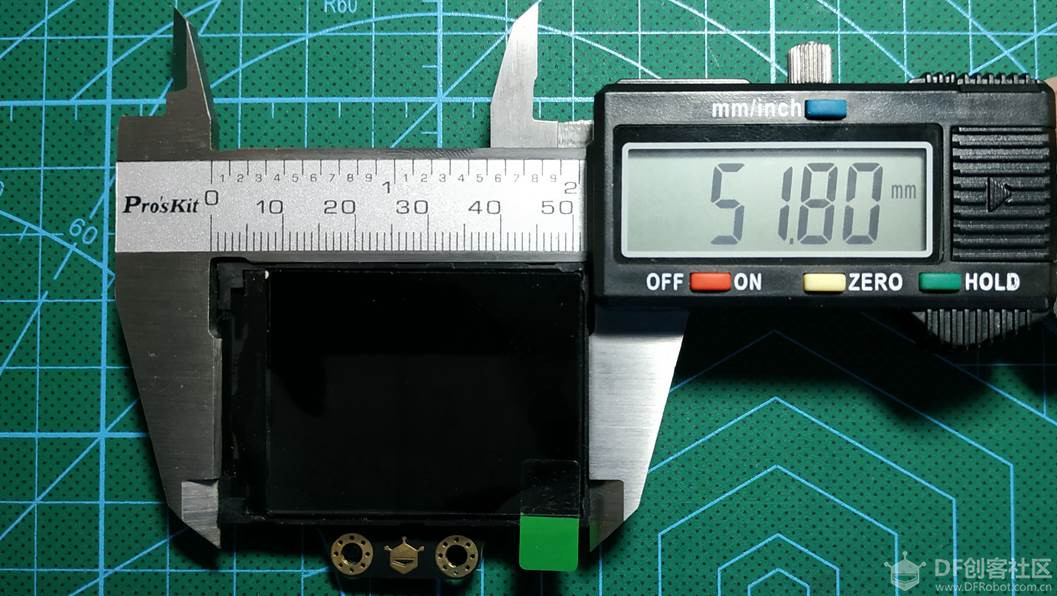

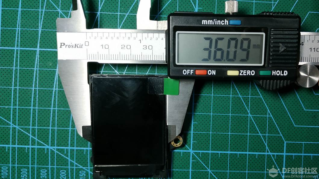

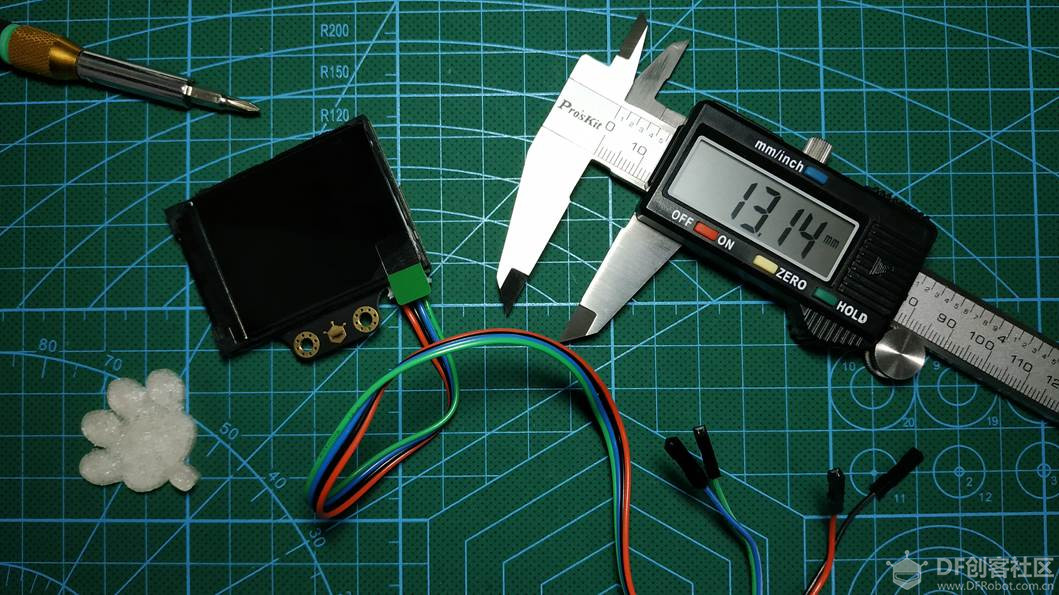

想做就做,摁住狗头测量三围

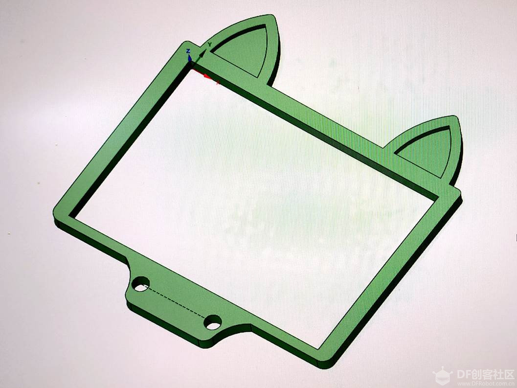

依照二哈的板型建模

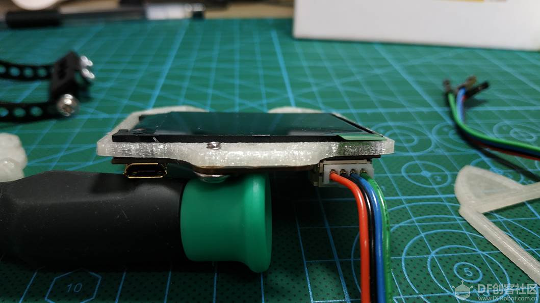

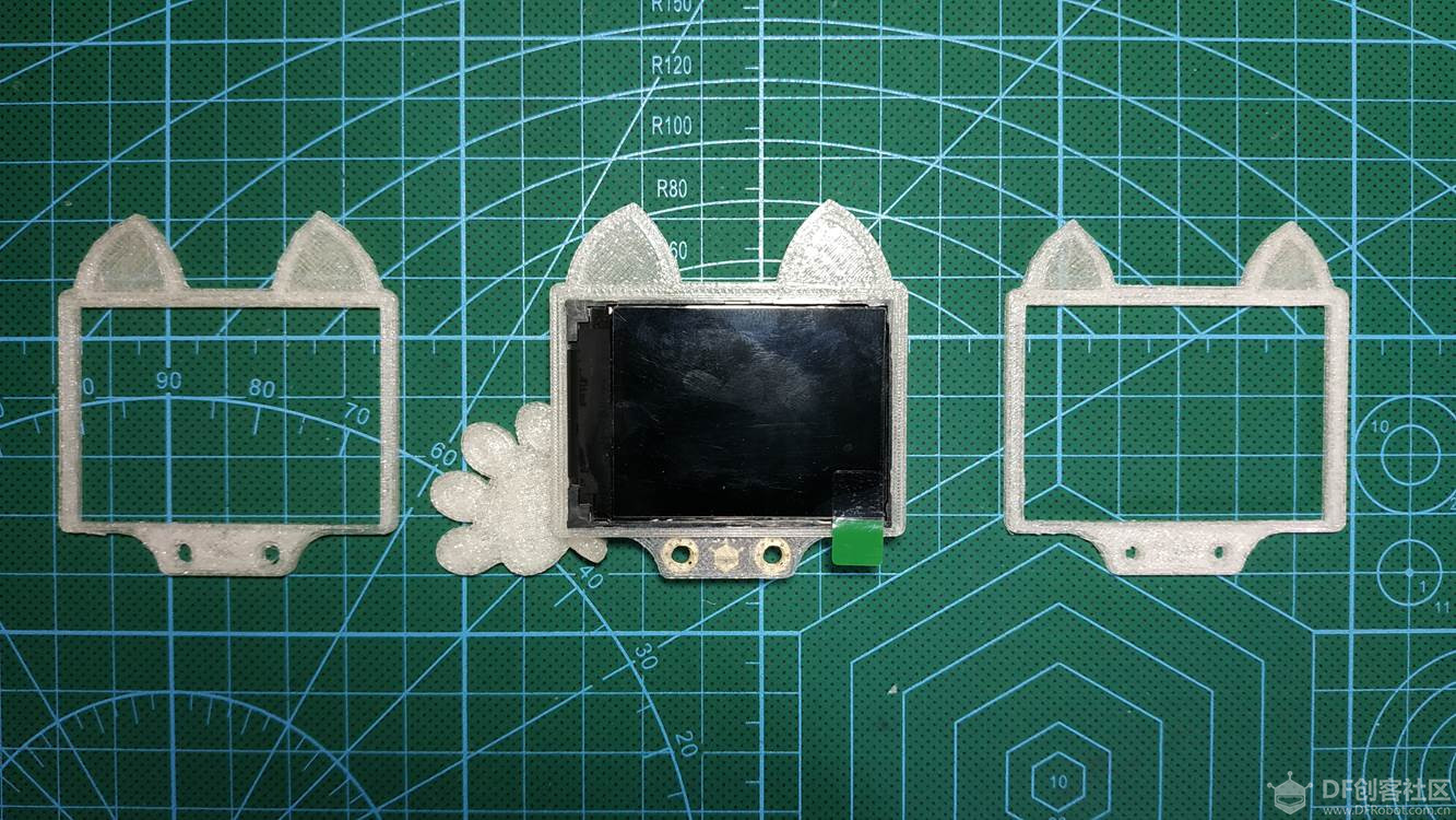

第一个版本预留旷量太大,四周有间隙,不美观。这是打印出来的第二个版本的二哈头套,屏幕边框贴合恰到好处,但看着感觉耳朵小了点。

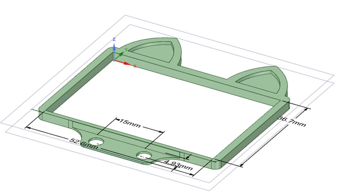

试装后还发现一个BUG,被头套垫高后,剩余的螺丝螺纹已经无法将其固定到支架上了。
修改图纸,拉薄头套与支架结合面的厚度。
打印出来这个部位薄如蝉翼,用撬棒一点点铲下来,感觉像是在做糖画。
实际上看着薄,韧性还是相当好的,不必担心安装时会弄坏。

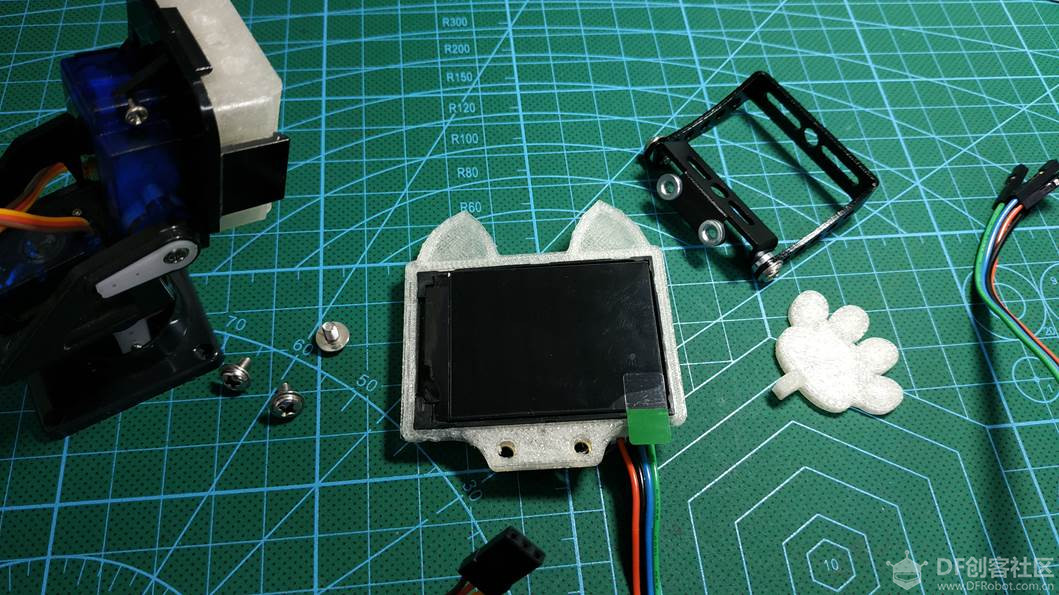

前后打印了3个版本,终于满意,工匠精神就是折腾自己心狠手辣。

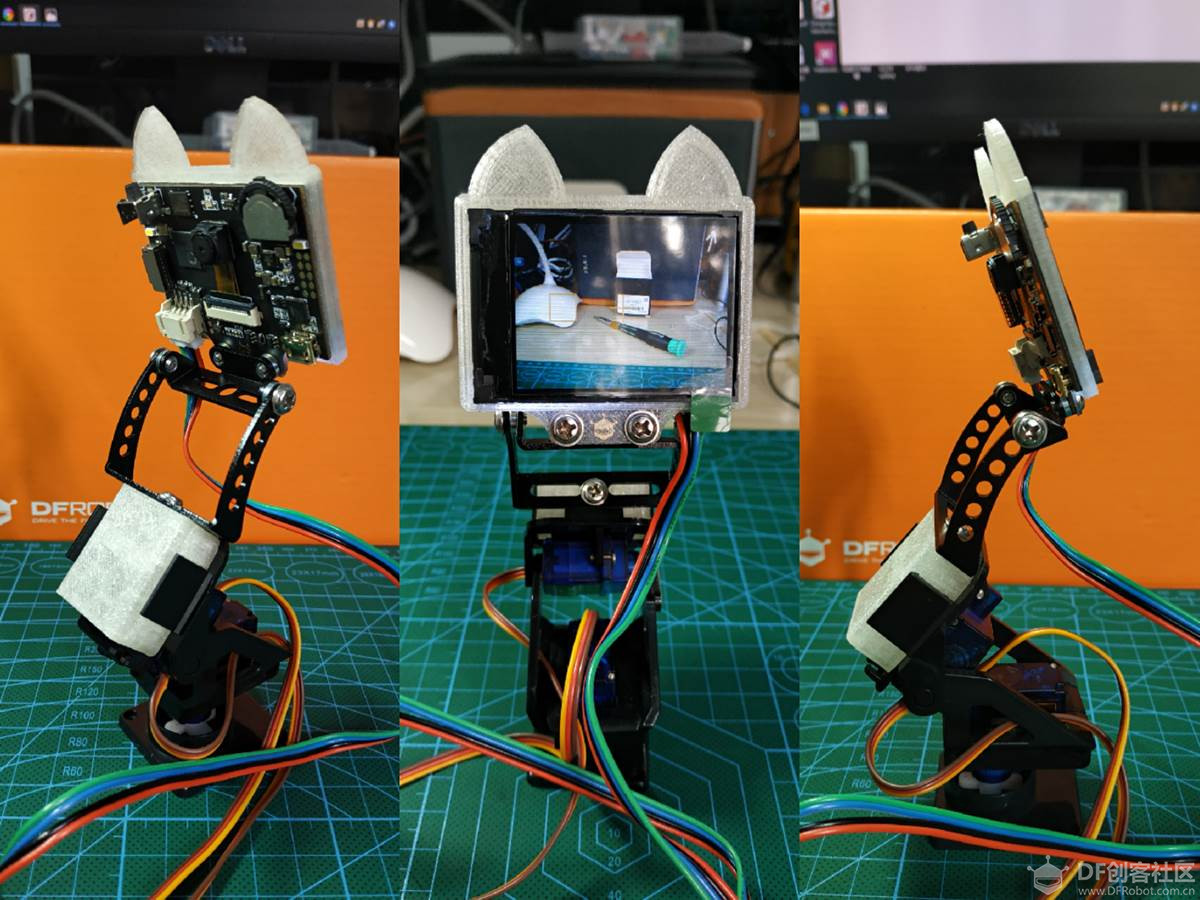

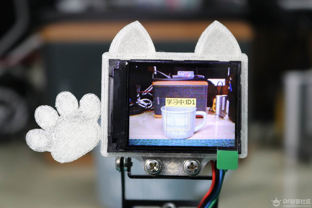

装到云台上试试效果,还挺像那么回事的,但总感觉缺了点什么!

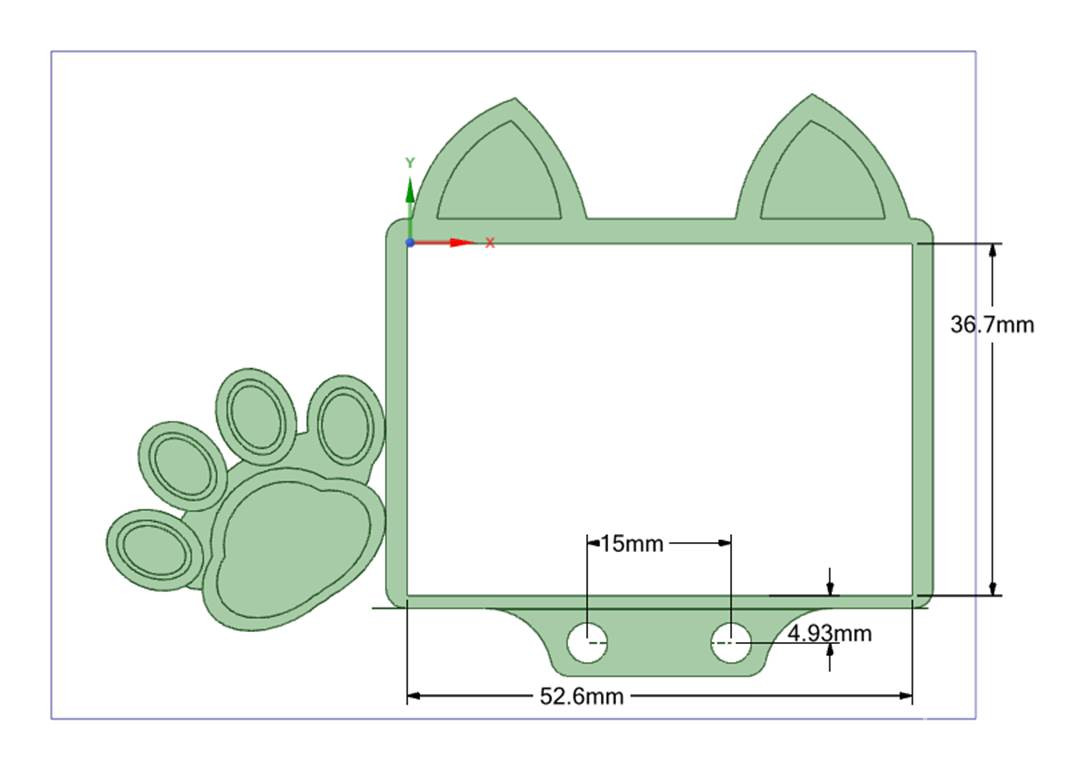

对哦!之前为了拍照时垫平二哈,左下角放了一个小爪子,明显萌哒哒很多。那就再做一个带爪的二哈头套吧!
HuskyLens的众筹和预售都很火爆,可见大家对它的期待和热情。鉴于此,我在上面的图纸标注了实际适配后的关键尺寸数据,感兴趣的小伙伴可以自己设计下二哈周边,就像迎接即将出生的宝宝,大家都会备些小衣服小袜子尿不湿啥的,咱也可以把狗粮、狗窝、狗狗推车啥的置办起来。
