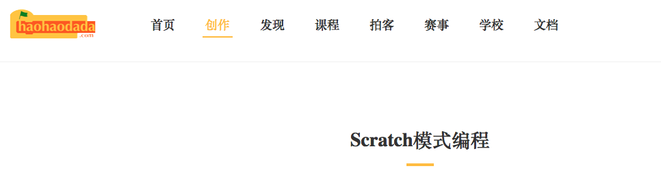

进入好好搭搭在线编程平台(http://haohaodada.com/new/adminmoban.php),选择顶部菜单的【创作】。

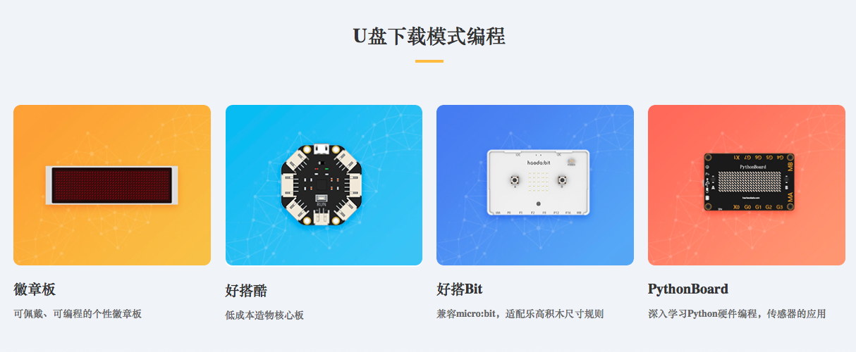

滚动到下面的【U盘下载模式编程】,选择【徽章板】,进入编程页面。(需要登录)

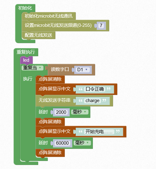

首先编写初始化代码。这里采用了与Microbit进行无线通信的方式,首先要初始化无线通信,并指定发送的频道。
主程序一直在监测数字端口D1是否为高电平。神经元模块会处理按钮的按键信息,如果匹配则会输出高电平。那么就显示“口令正确”,发送消息给麦昆小车:可以充电了。

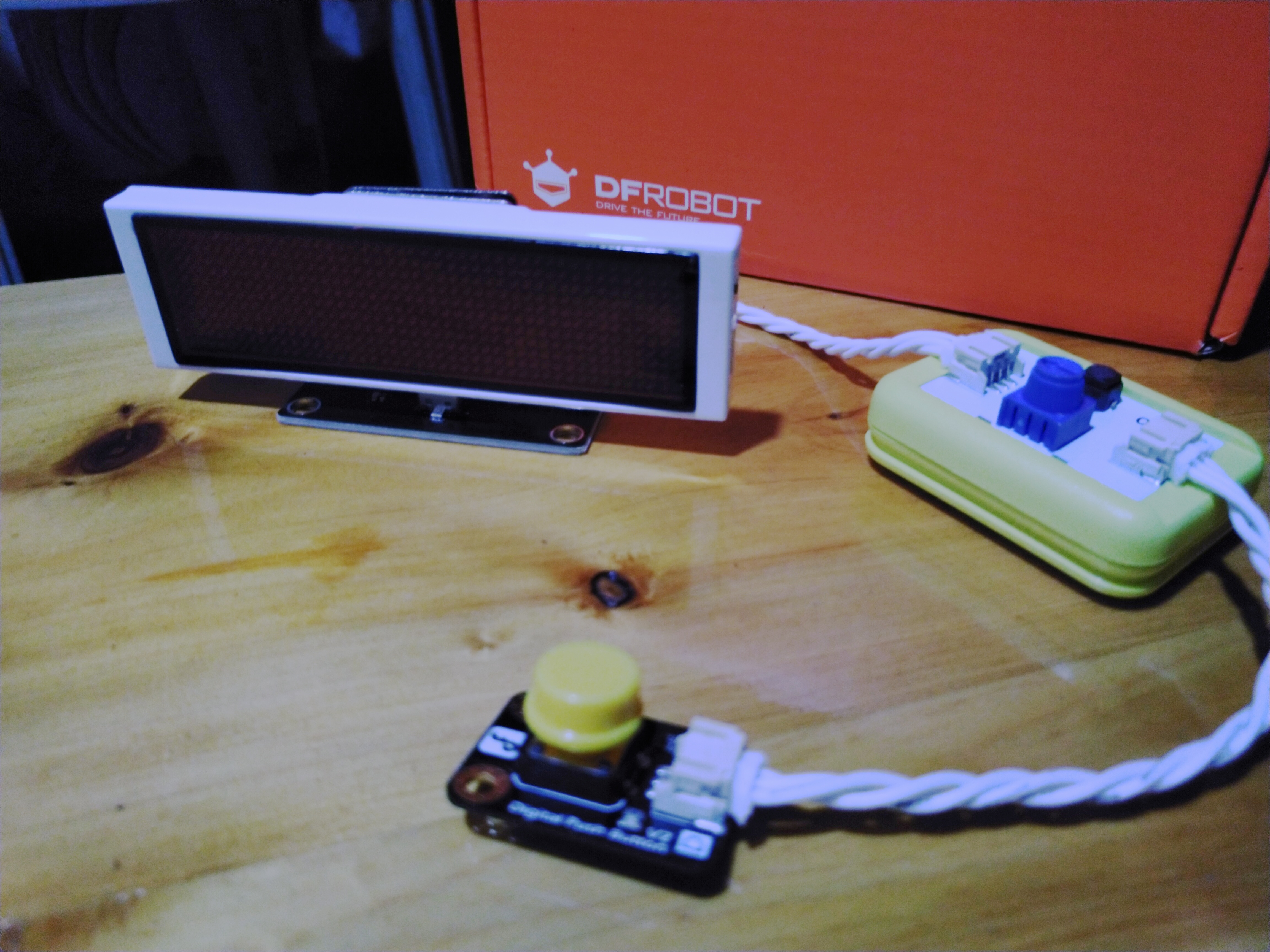

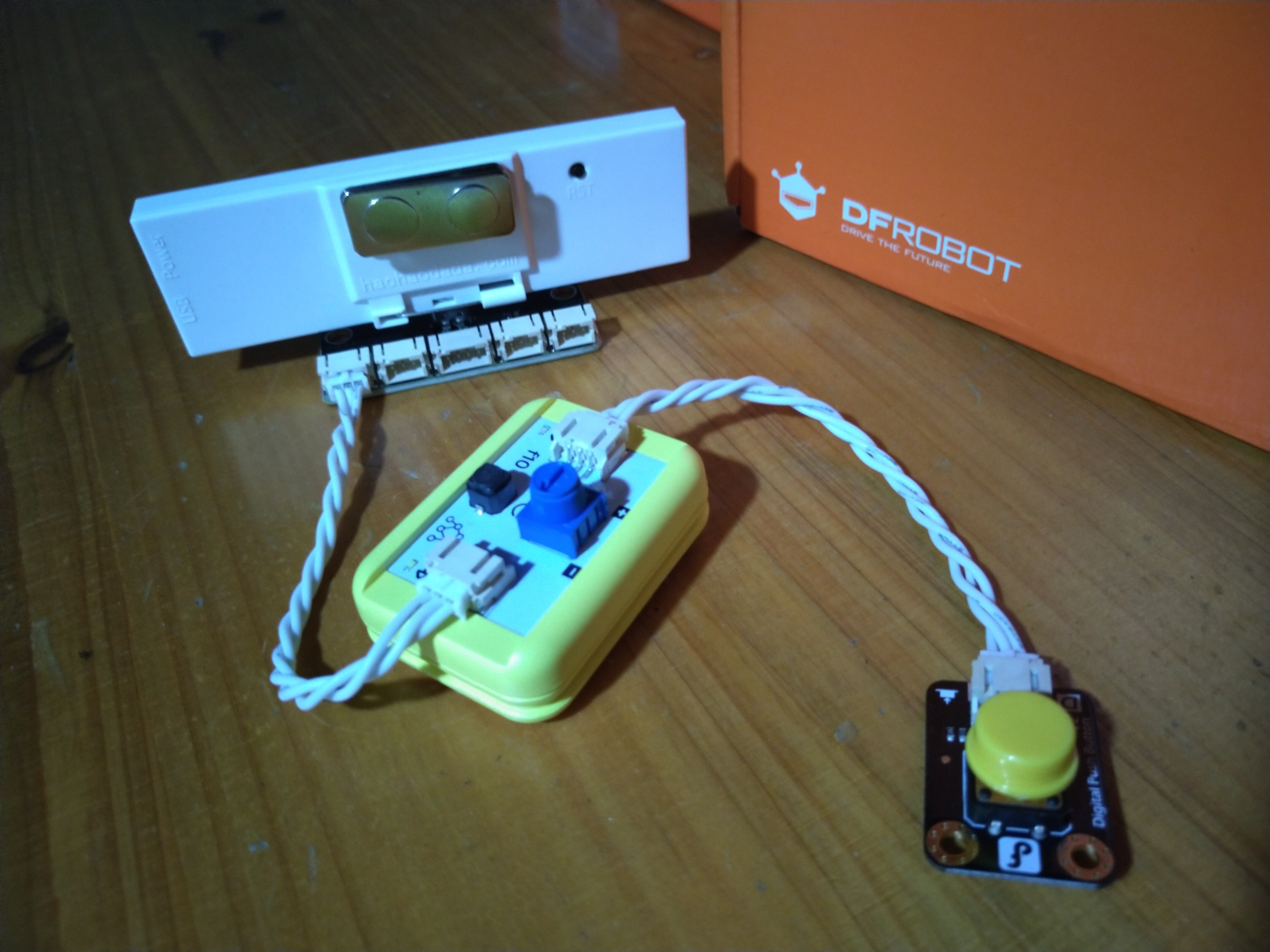

连线方式如下:徽章板扩展板的D1接口连到神经元模块的输出。按钮接到神经元输入。

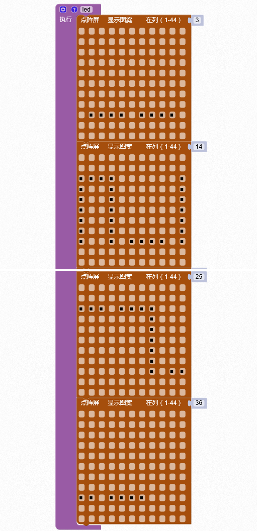

一开始的波形图是通过一个函数呈现的。实际上就是画点阵。
代码编写好下载到徽章板即可。

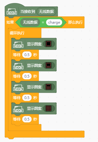

步骤2 麦昆编程
这里要用到无线通信与徽章板进行传输信息。首先需要下载一个补丁。下载地址:http://haohaodada.com/ueditor/php/upload/file/20190809/1565335632539384.zip

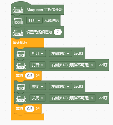

首先初始化麦昆。指定与徽章板相同的频道。因为没电的时候车灯闪烁,所以在主程序写一段代码,使得车灯每隔半秒闪烁。
当接收到无线消息后,先判断是否为充电的指令。如果是,则显示充电的动画。

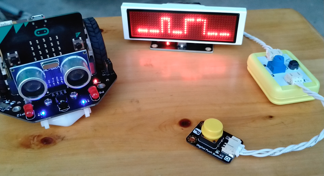

步骤3 测试运行
按下神经元的黑色学习按钮,同时按照一定的节奏按黄色按钮(按照波形)。完成学习后松开所有按钮。测试一下是否能够按照指定接通神经元的电路。如果不行,则调节神经元模块上方蓝色的调节器,使得精度合适。
按照正确的按钮频率测试一下,看看是否能将充电信息传送给麦昆。

[mw_shl_code=c,true]#include "Haoda.h"
#include "Arduino.h"
#include "Wire.h"
#include "Servo.h"
uint16_t hz_matrix[11];
/*描述该功能...
void led(){
  hz_matrix[0] = 0x000;hz_matrix[1] = 0x004;
  hz_matrix[2] = 0x004;hz_matrix[3] = 0x004;
  hz_matrix[4] = 0x004;hz_matrix[5] = 0x000;
  hz_matrix[6] = 0x004;hz_matrix[7] = 0x004;
  hz_matrix[8] = 0x004;hz_matrix[9] = 0x004;
  hz_matrix[10] = 0x000;
  BadgeDisplay_Write_Screen(hz_matrix,2,2+11);
  hz_matrix[0] = 0x1fc;hz_matrix[1] = 0x100;
  hz_matrix[2] = 0x100;hz_matrix[3] = 0x1fc;
  hz_matrix[4] = 0x000;hz_matrix[5] = 0x004;
  hz_matrix[8] = 0x004;hz_matrix[9] = 0x000;
  hz_matrix[10] = 0x1fc;
  BadgeDisplay_Write_Screen(hz_matrix,13,13+11);
  hz_matrix[0] = 0x100;hz_matrix[1] = 0x100;
  hz_matrix[2] = 0x100;hz_matrix[3] = 0x000;
  hz_matrix[4] = 0x100;hz_matrix[5] = 0x100;
  hz_matrix[6] = 0x100;hz_matrix[7] = 0x1fc;
  hz_matrix[8] = 0x000;hz_matrix[9] = 0x004;
  hz_matrix[10] = 0x004;
  BadgeDisplay_Write_Screen(hz_matrix,24,24+11);
  hz_matrix[0] = 0x004;hz_matrix[1] = 0x004;
  hz_matrix[2] = 0x000;hz_matrix[3] = 0x004;
  hz_matrix[4] = 0x004;hz_matrix[5] = 0x004;
  hz_matrix[6] = 0x004;hz_matrix[7] = 0x000;
  hz_matrix[8] = 0x000;hz_matrix[9] = 0x000;
  BadgeDisplay_Write_Screen(hz_matrix,35,35+11);
void setup()
  BadgeDisplay_Init();
  BadgeDisplay_Clear_Screen();
  RADIO_init(microbit);
    RADIO_TX_BitCH(7);
  RADIO_TX_SETUP();
  pinMode(7,INPUT);
void loop()
    led();
    while (digitalRead(7)) {
      BadgeDisplay_hzs("口令正确");
      RADIO_TX("charge");
      delay(2000);
      BadgeDisplay_hzs("开始充电……");
      delay(60000);
}[/mw_shl_code]

[mw_shl_code=c,true]#include <DFMicrobit_Radio.h>
#include <Microbit_Matrix.h>
const uint8_t bitmap_CtCw[5] = {B11111,B10001,B10001,B10001,B11111};
const uint8_t bitmap_pd0k[5] = {B11111,B10001,B10001,B11111,B11111};
const uint8_t bitmap_Lz99[5] = {B11111,B10001,B11111,B11111,B11111};
const uint8_t bitmap_aYWF[5] = {B11111,B11111,B11111,B11111,B11111};
void onRadioReceive(String message)
        if ((message == "charge")) {
                while (1) {
                        MMatrix.show(bitmap_CtCw);
                        delay(500);
                        MMatrix.show(bitmap_pd0k);
                        delay(500);
                        MMatrix.show(bitmap_Lz99);
                        delay(500);
                        MMatrix.show(bitmap_aYWF);
                        delay(500);
void setup() {
        Radio.turnOn();
        Radio.setGroup(7);
        Radio.setCallback(onRadioReceive);
void loop() {
        digitalWrite(8,HIGH);
        digitalWrite(12,HIGH);
        delay(500);
        digitalWrite(8,LOW);
        digitalWrite(12,LOW);
        delay(500);
}[/mw_shl_code]
