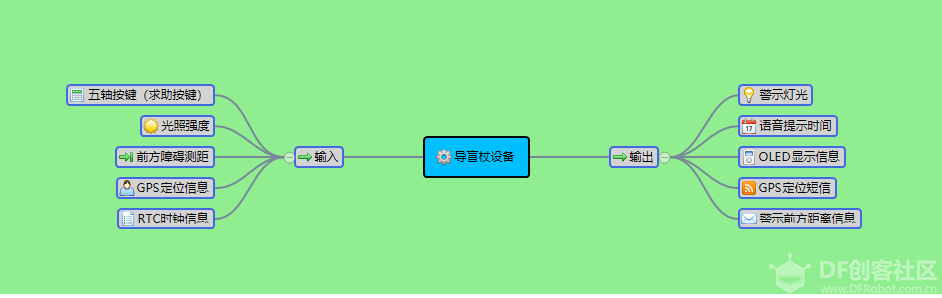

1.整体的设计思路
设计的户外安全多模块智能导盲杖主要包括的功能有:显示前方障碍的距离;光线强度低的时候,开启照明灯;OLED模块进行时间日期星期的显示,并且可以准点报时;在紧急情况,发送求救信息。整个导盲杖设备的输入、输出结构如下。
