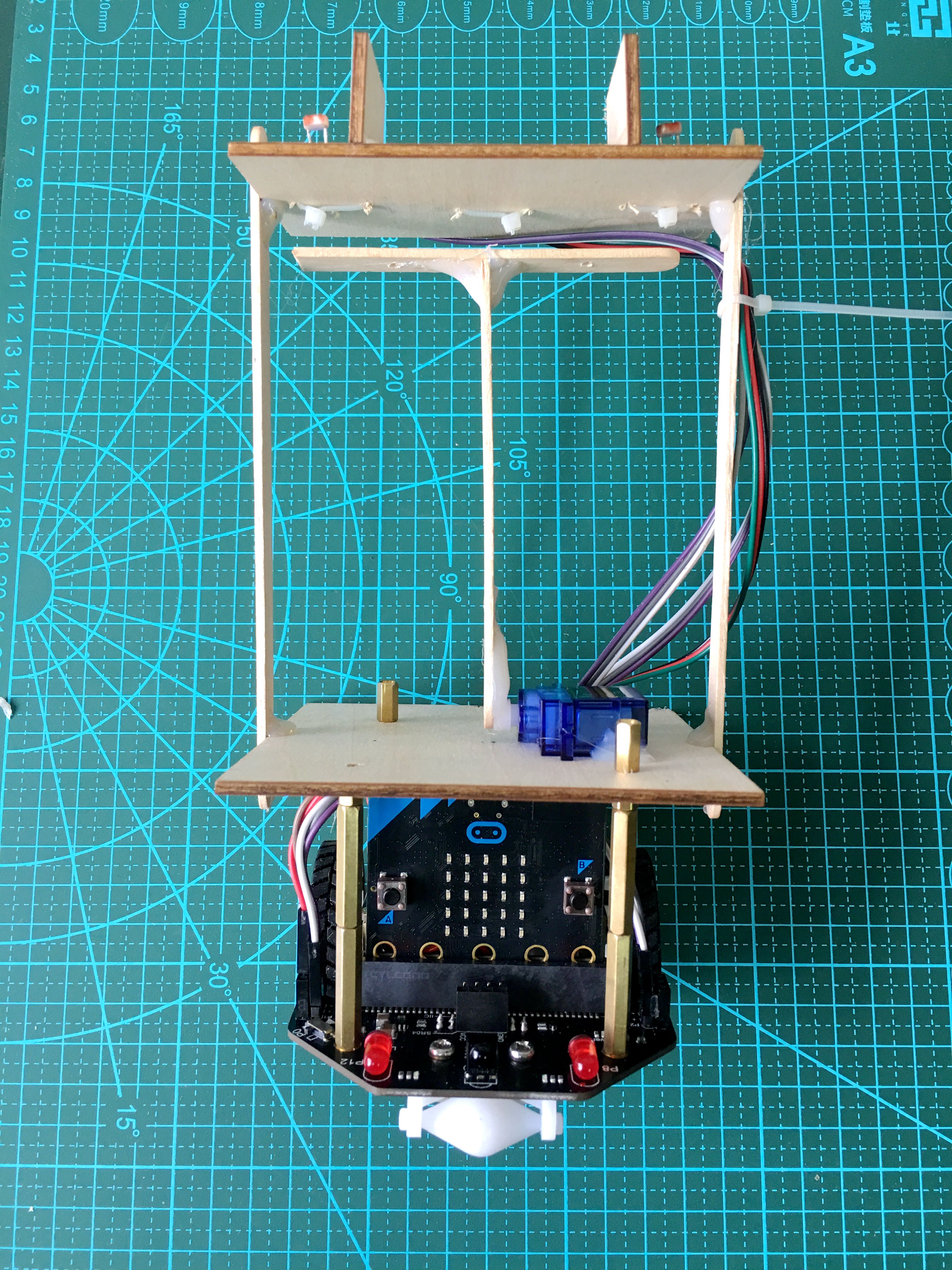

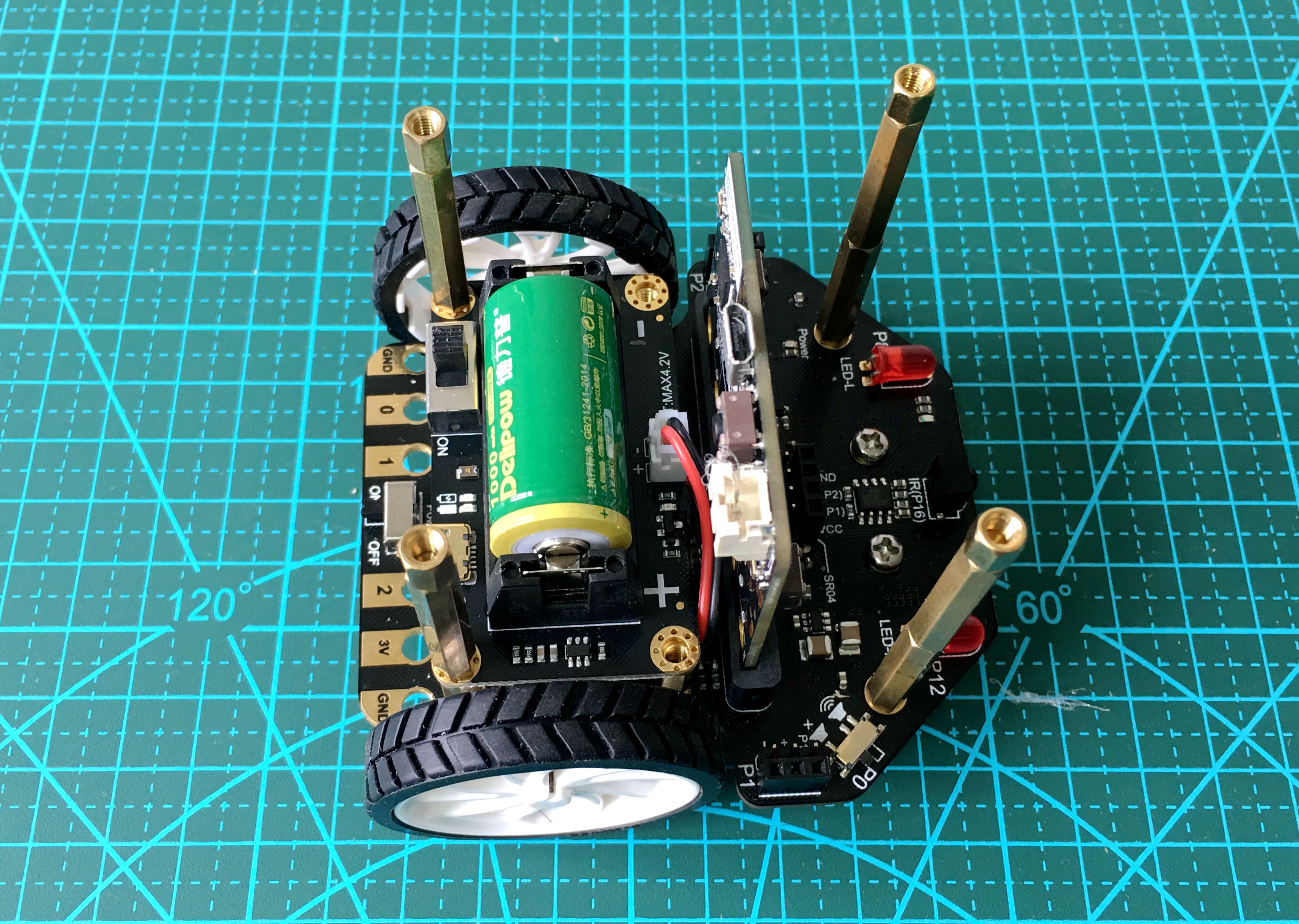

        1、组装麦昆小车
        我们先把麦昆小车组装上并安装上CR123A锂电池电源管理模组,再安装上铜柱,为下面安装晾衣架的架子作准备。

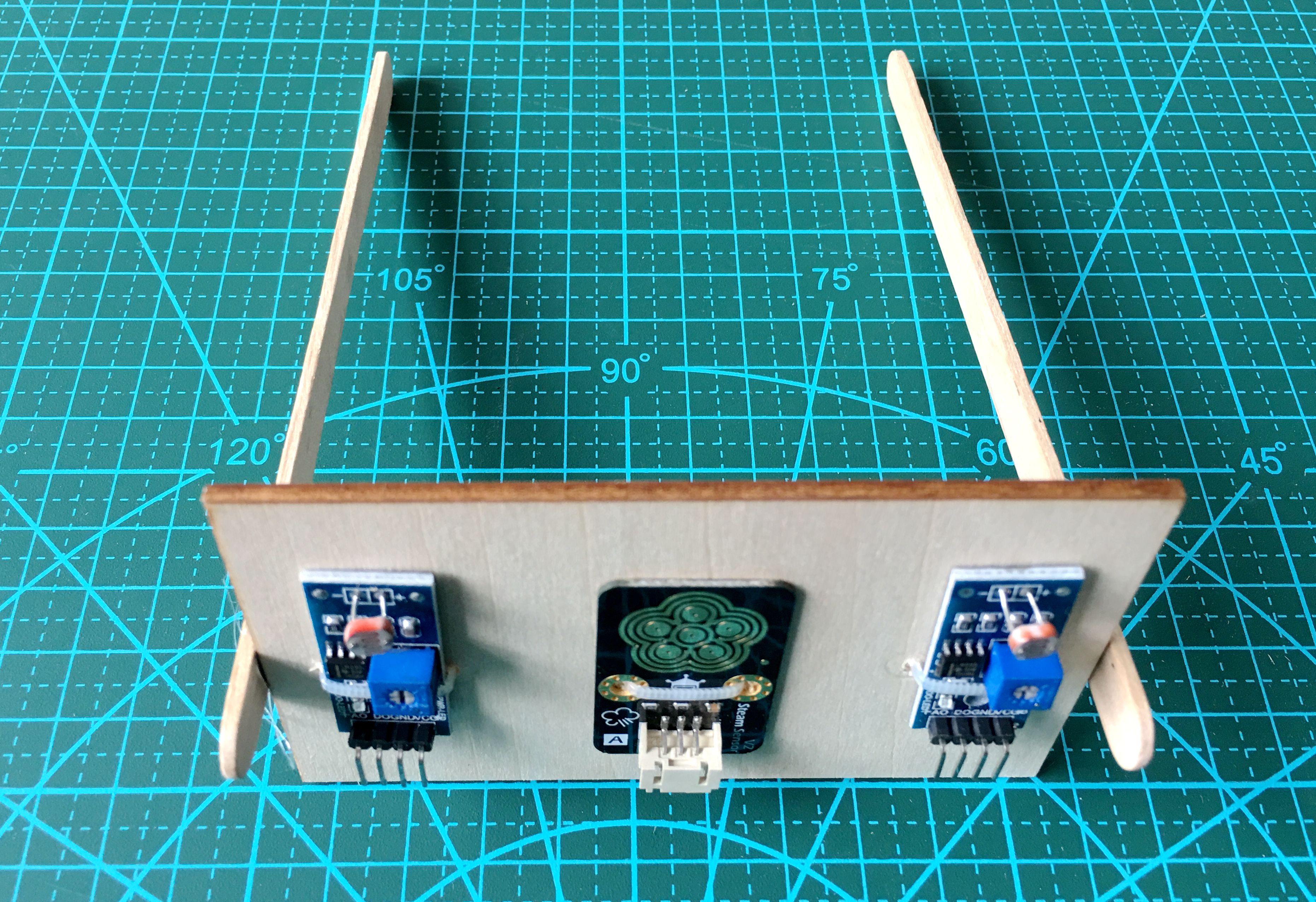

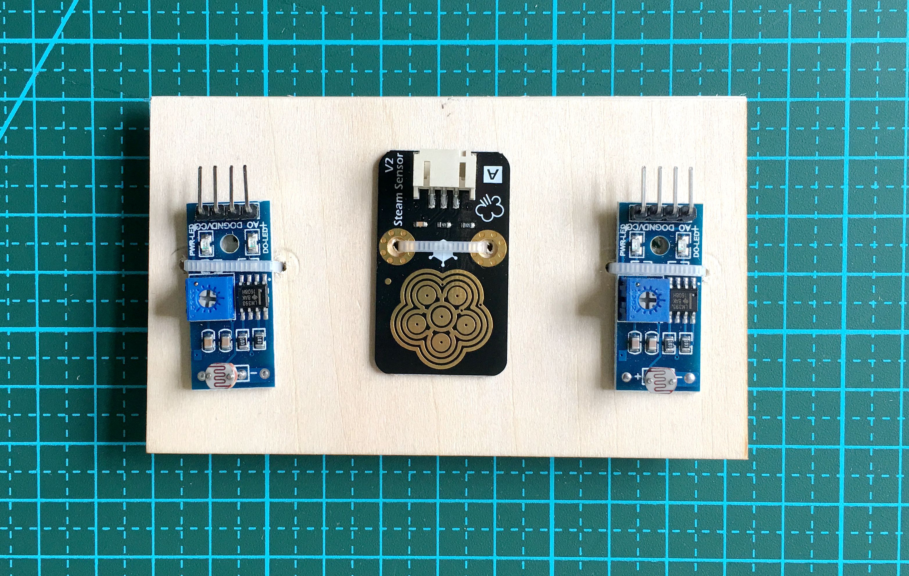

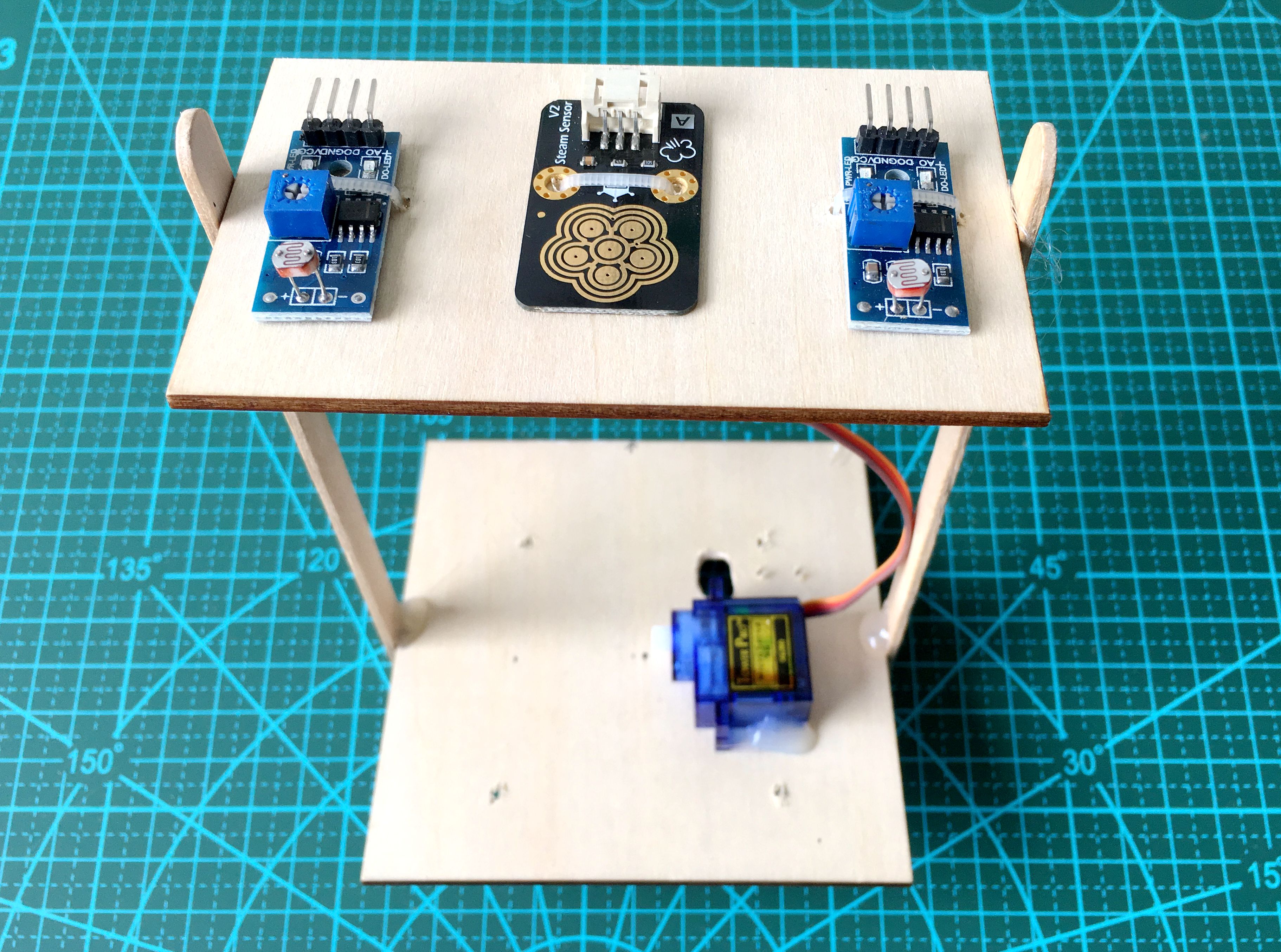

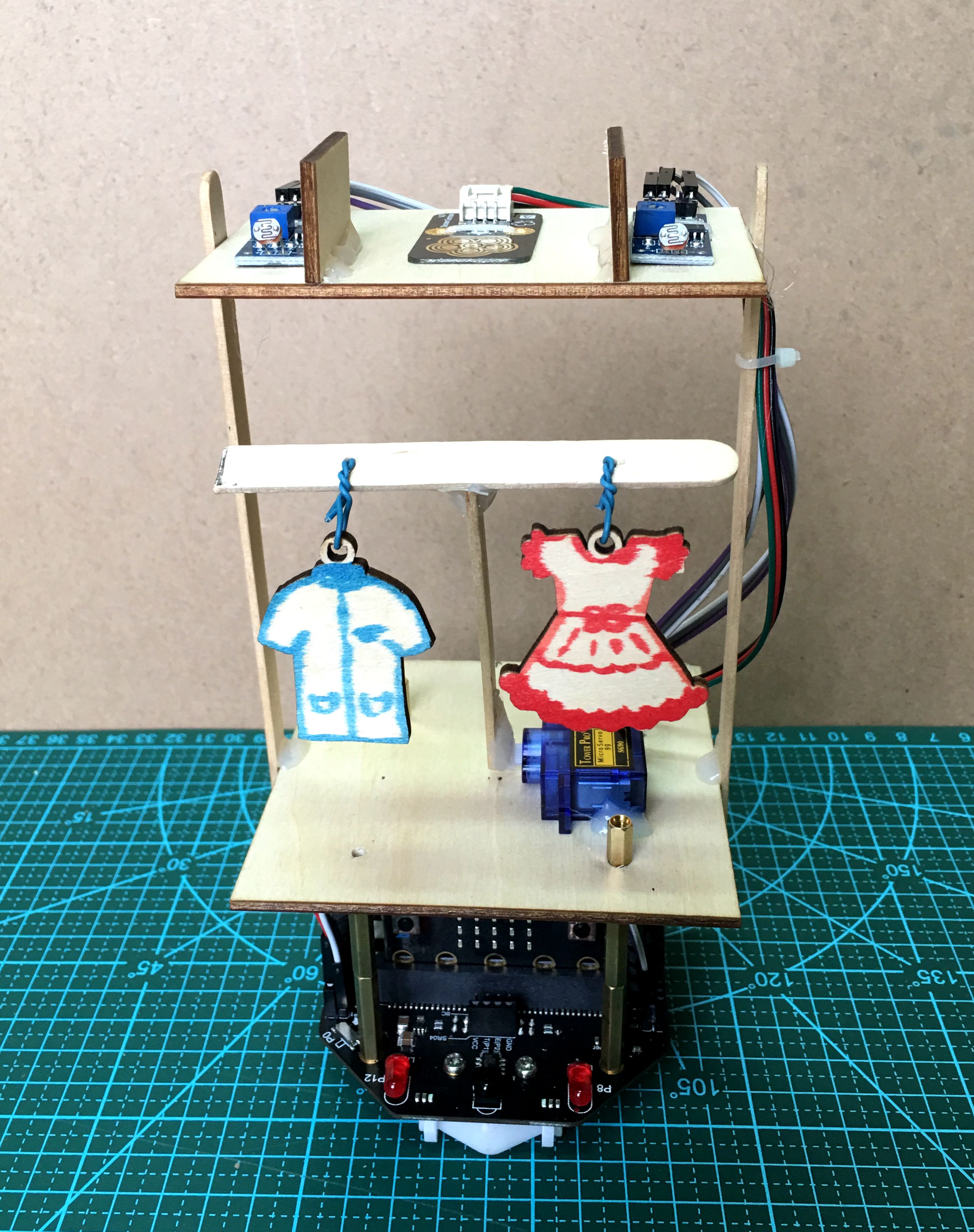

        2、在顶部面板上安装光敏传感器模块和水分传感器模块,如下图:
        3、用热熔胶把两根雪糕棒固定在顶部面板的两侧,固定时要注意尽量与顶部面板保持垂直。

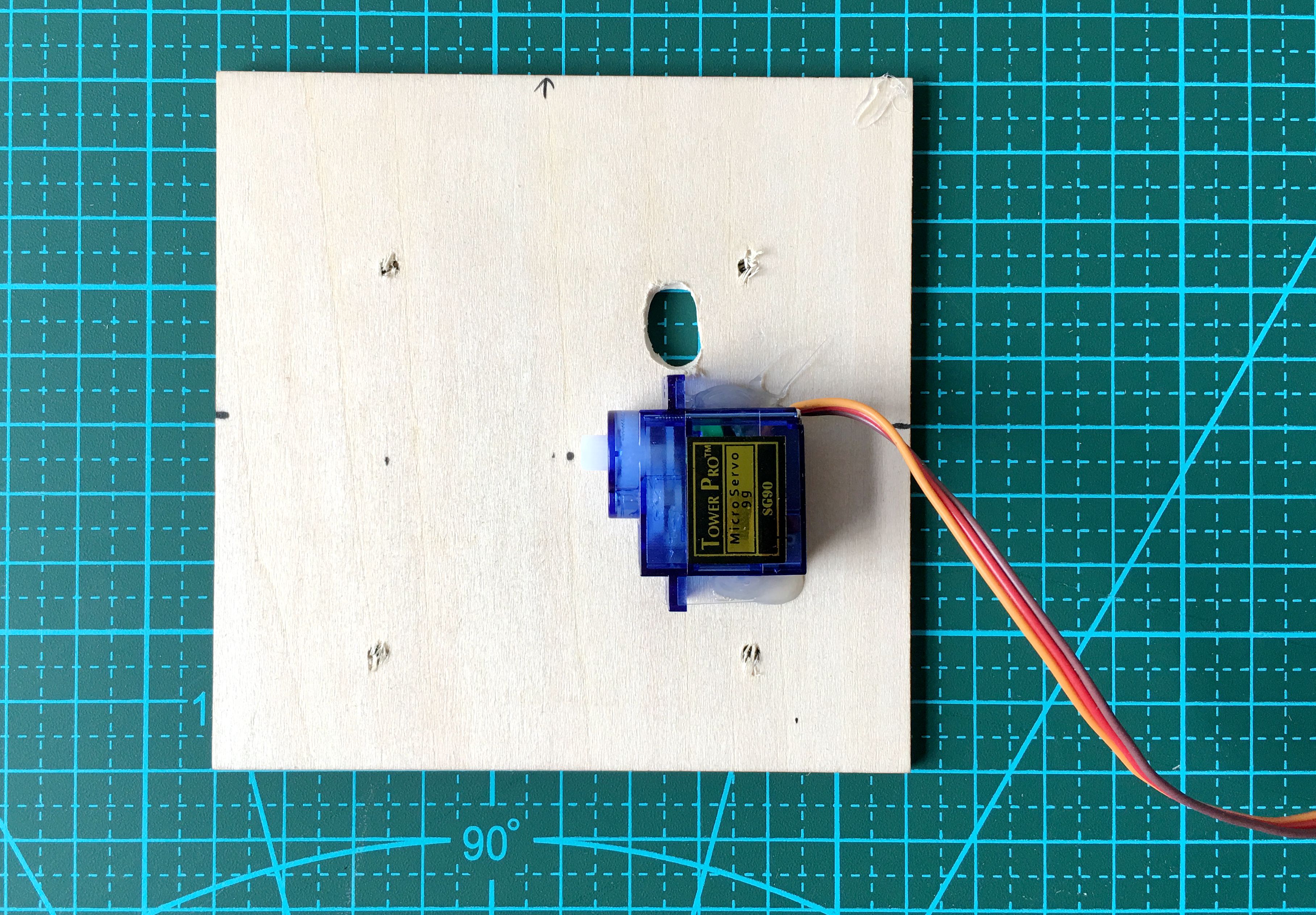

        4、在底板下打上四个小洞和一个大洞,小洞主要是与麦昆车连接固定使用,大洞是穿线用。再用舵机用热熔胶固定在板子上。
        5、用热熔胶把底板与上面部分连接起来。

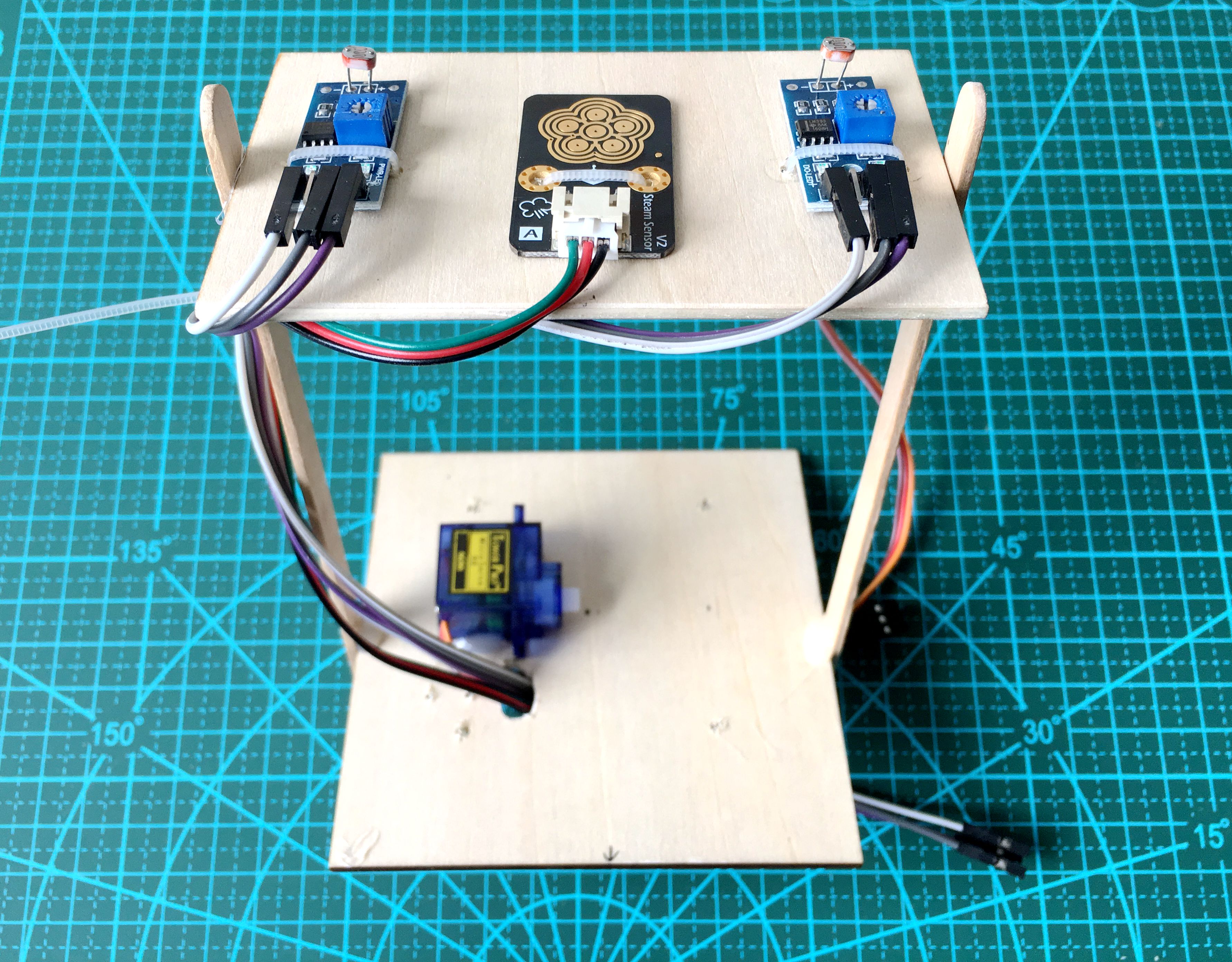

        6、用杜邦线连接好相应的传感器,如下图:

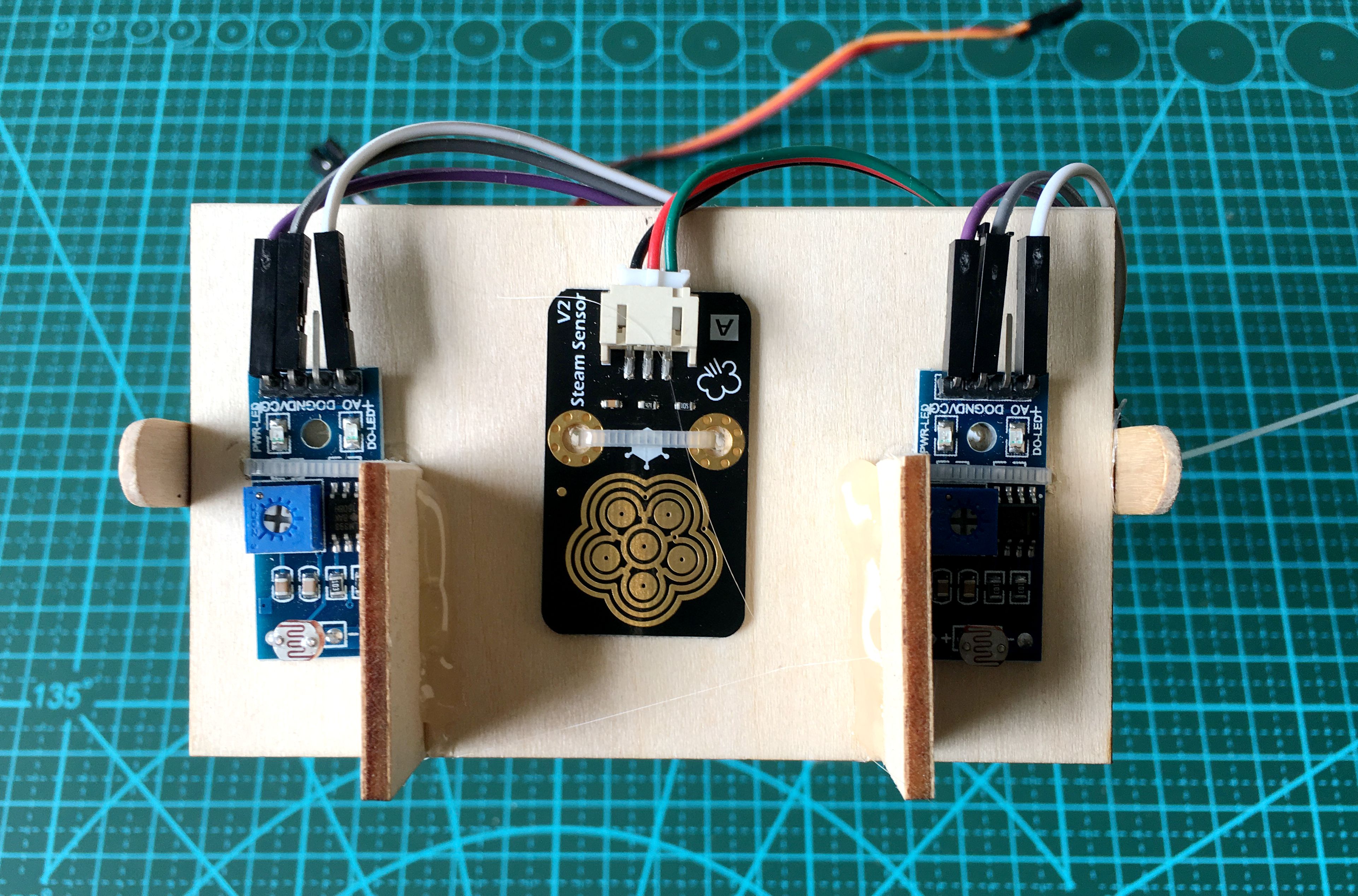

        7、在顶部两个光敏传感器模块的旁边安装上两块挡板,这两块挡板的作用是增大不同角度两个光敏传感器之间值的差距,从而让程序判断当前情况下是否面向光线比较强的方向(太阳)。

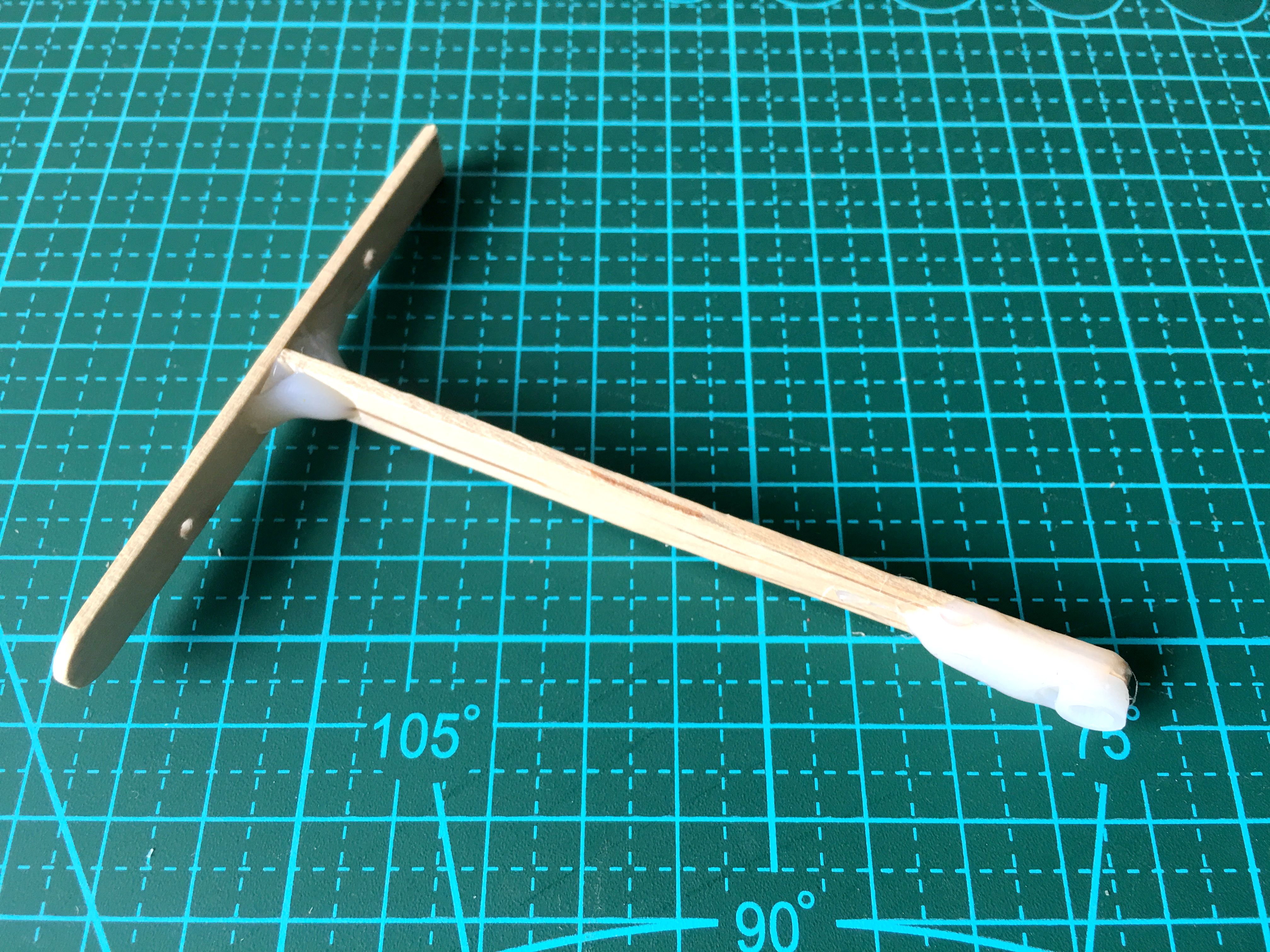

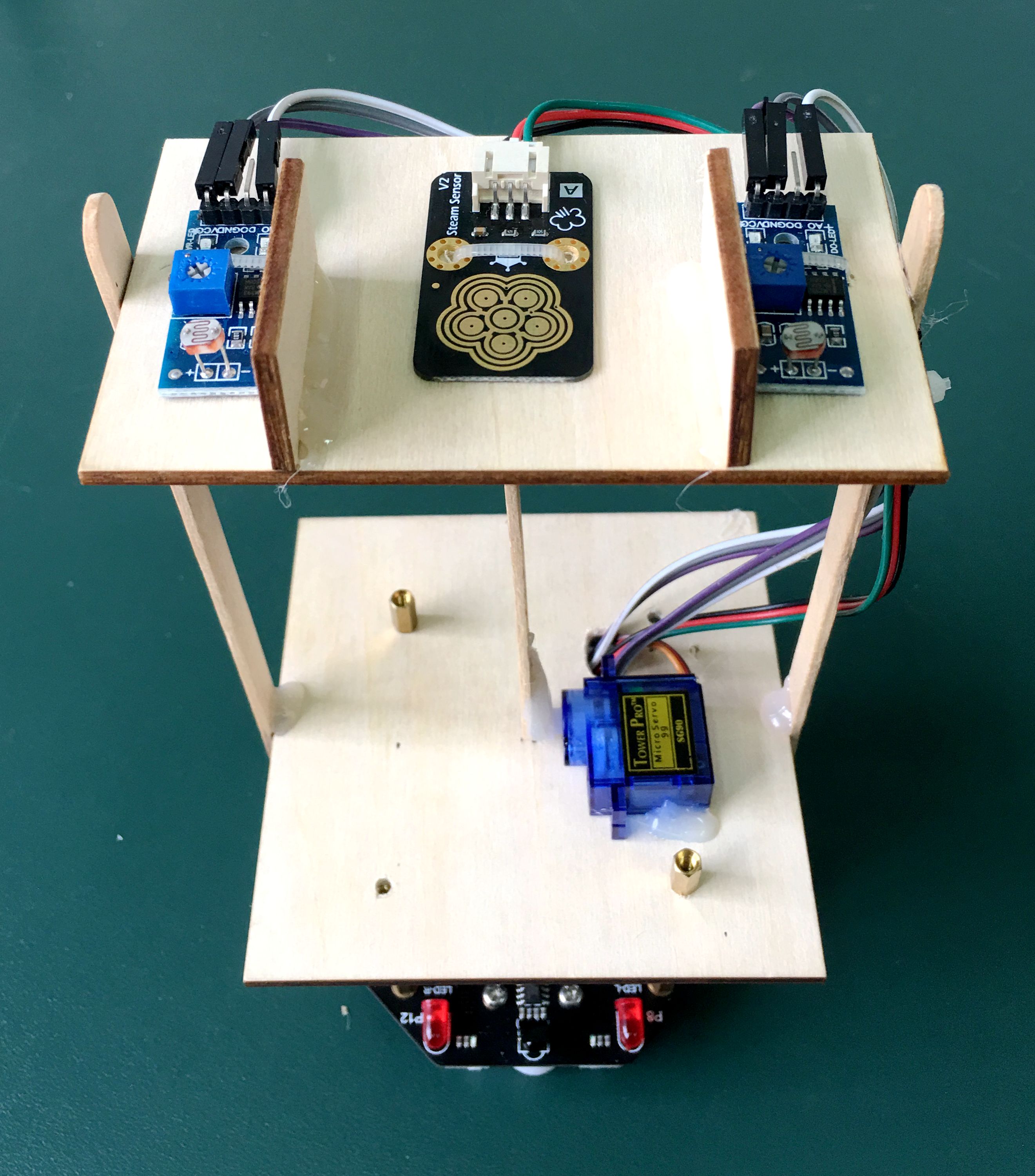

        8、用两根雪糕棒做个如下的架子,并把它安装到舵机上。
        9、用把安装好的部分与麦昆小车进行连接固定。
        10、最后挂上衣服,这样结构部分就完成了。
【电路连接】
                 舵机 ----- P0
                 光敏传感器 ----- P1
                 水分传感器 ----- P2 (光敏传感器 ----- P2)
        由于麦昆外接传感器引脚有限,所以上面提到的功能6只能与水分传感器交替使用。

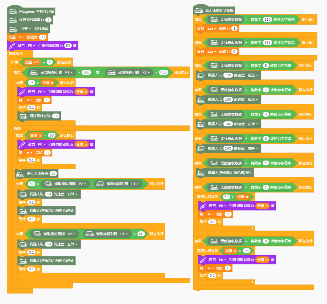

【程序编写】

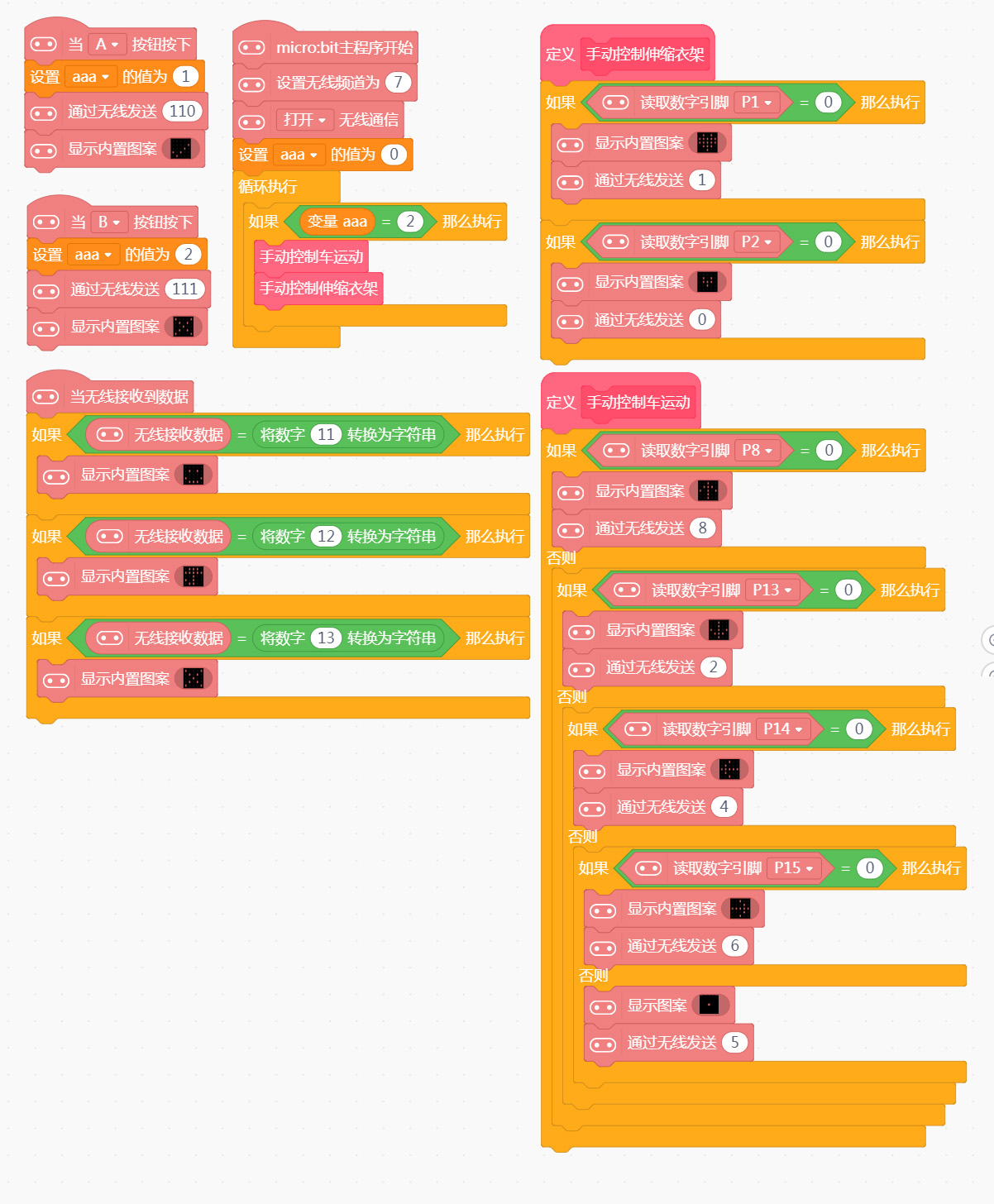

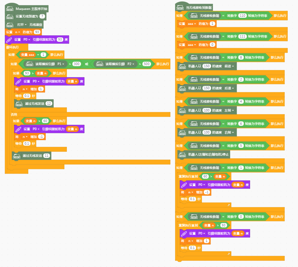

         针对传感器的连接情况,下面的麦昆小车的程序也一样分两个进行编写,但遥控端的程序是一样的。它们的程序如下:
          遥控端程序
          麦昆小车程序一
             麦昆小车程序二
