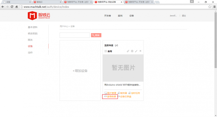

注册好之后,选择添加设备,填写相应的参数
TEL0078或TEL0079物联网应用更新图1
TEL0078或TEL0079物联网应用更新图2
点击保存,设备就添加好了。将wifi模块上的板载切换到Programme,上传代码,记得将程序中的设备id和APIKEY修改为自己的。上传代码之后,将板载切换到arduino处。

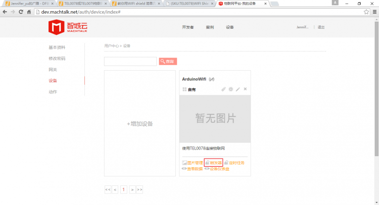

添加一个触发器,填写预设的提醒参数
TEL0078或TEL0079物联网应用更新图20
TEL0078或TEL0079物联网应用更新图5
TEL0078或TEL0079物联网应用更新图6
触发器添加好之后,再添加一个动作进行响应
TEL0078或TEL0079物联网应用更新图7
到此处已经完成自动提醒设置。当温度超过40度时,会收到提醒邮件哦。
