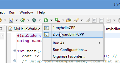

6, 点击菜单栏里面的run 下拉菜单,选择你的项目名称。

9,然后你就看到板子上一个LED开始每隔一秒的闪烁起来了!
