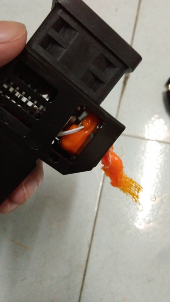

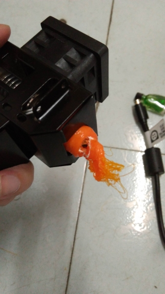

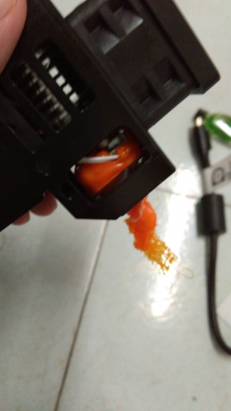

机器在小屋,打印之后去大屋待着,过了一会儿一看发现已经变成这样了。求教各位前辈,这个喷头还有救么?我该怎么做?如果需要维修,又该怎么做?以后再也不敢离开机器了。下面是图。

哈哈糖稀,我以前也这样过。
发表于 2015-7-27 21:20:50
我用的方法是热风机,但是一定要小心谨慎,别把电线烧了

发表于 2015-7-28 10:44:07
加热到230度,一点点挑下来就OK了啊

发表于 2015-7-28 10:45:40
你这个应该是打印开始就没黏住底板,然后因为热吸附全堆在喷头上了:lol
