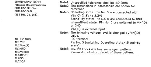

https://img.alicdn.com/imgextra/i3/191642759/T2Qt5AXrlaXXXXXXXX_!!191642759.jpg
这模块DF没卖,怎么用可以问你购买的地方要下资料

能帮忙看一下七根线都有啥作用么?

七根线功能标在图片的右下角了,供电什么不用说了吧,数据怎么看没写明,问下你购买的地方要资料
