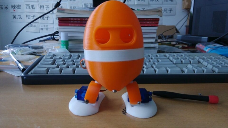

        想不想在你的书桌上放一个呆萌可爱的小机器人呢?在无聊的时候,控制它来为你“跳个舞”,缓解一下百无聊赖的心情。今天这里给大家分享案例是精舞堂BOB。它是一个根据前方物体远近距离,改变舞蹈动作的3D打印机器人。

3D+Arduino——精舞堂BOB(详细教程)图13

          将3.7V锂电池 的正负极插在Beetle扩展板的电源接口上,按下开关。BOB 根据前方物体的距离,跳出不同的舞蹈。
【总结拓展】         本次BOB的外形比较中规中矩,如果你有不错的创意可以发挥出来,打造个性化的BOB。另外在功能上,我们也可以进行拓展,本例中我们只是给BOB制定了两种动作,你可以修改程序代码玩出更多的花式。让BOB伴随音乐起舞。(加个MP3播放模块),或则你想用手机控制你的BOB,那么换块Bluno Beetle主控板来玩蓝牙BOB。(完结)
