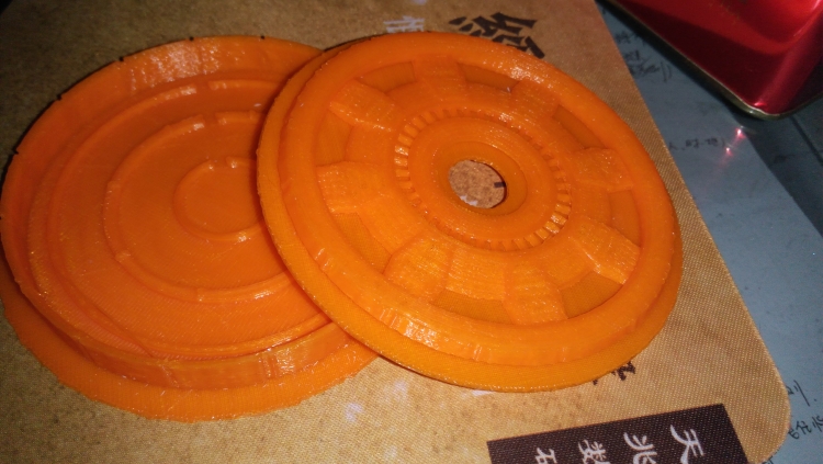

我在网上下载了一个打印件,地址是http://www.dayin.la/product/21463.html
然而在保存gcode之后打印出来发现一个问题,打印件多了一圈底座。但是原本的图里没有,请问是不是我哪个设置有问题?
发表于 2015-6-20 22:06:26
BRIM
发表于 2015-6-20 22:07:26
BRIM
发表于 2015-6-20 22:07:36
BRIM
发表于 2015-6-20 22:08:49
怎么感觉打的很粗糙,没有口哨的那种细腻的感觉

发表于 2015-6-21 10:38:17
这种粗糙是因为他原本的图纸还是因为我这里的设置呢?拿到overlord没多久,还不太熟练。另外上边的那个问题是不是因为筏设置的原因?换成边线会不会好些?
谢谢前辈!
发表于 2015-6-21 10:39:32
你试下吧。

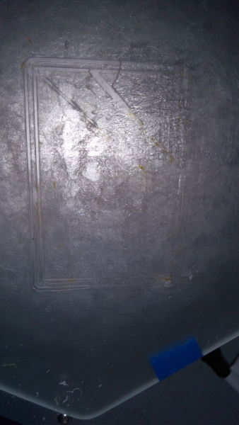

不好意思前辈,还想请教您一下。我在打印的时候,材料占不到平板上,按照教程我也刷了好几层胶,但是喷头移动的时候会把胶踢开,就像图片这样。这个该怎么解决呢?
发表于 2015-6-23 14:38:02
湖南肯斯坦 发表于 2015-6-23 12:39
不好意思前辈,还想请教您一下。我在打印的时候,材料占不到平板上,按照教程我也刷了好几层胶,但是喷头 ...
自动调平用了吗
发表于 2015-6-23 17:49:24
hnyzcj 发表于 2015-6-23 14:38
自动调平用了吗
那还是调平没有做好
也就是说你的碰头,在打印的过程中弄的胶里了对吧。
发表于 2015-6-23 17:49:51
可以尝试手动弄下那个平台的螺丝
发表于 2015-6-23 17:50:15
自动调平用了吗
只要差的不是很多问题应该不大的。

发表于 2015-6-28 20:37:51
哦  你这个图是加了raft。。。。。看一下我这个视频教程。。。

发表于 2015-6-28 20:41:02
我估计你是第二页的首层高度设置错了!!!我那个视频上面同样有详细讲解道这个设置的!!!  简单来说,你如果设置0.15mm的层厚,第一层层高就要设置成0.15mm+0.03~0.05的安全距离  也就是0.18~0.2mm
