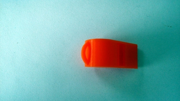

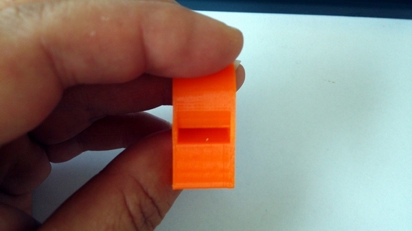

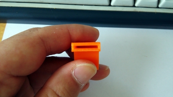

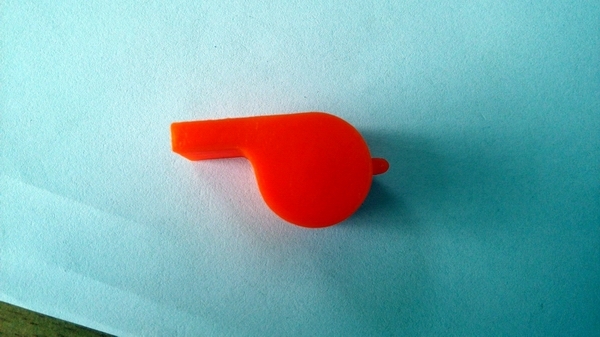

        展示几张打印完美的双色口哨。
OVERLORD小白经验谈——打印双色口哨图13
口哨图1
OVERLORD小白经验谈——打印双色口哨图14
口哨图2(口哨出气口部分还是留有一定的弯曲遗憾,但是相对于之前已经改善很多了)
OVERLORD小白经验谈——打印双色口哨图11
口哨图3(这是口哨底面也就是贴在加热床上一面,大家可以看到一样的光滑)
OVERLORD小白经验谈——打印双色口哨图12
阶段总结:打印机打印打印平台表面的光滑程度直接影响打印物件表面的光滑度,因此在涂抹固体胶水的时候,应劲量让胶水晾干平整以后在进行打印。胶水的厚度不要太厚,形成一定的膜覆盖在加热床的表面即可。

完美的口哨,请注意几个细节:哨柄、哨口、出气口、背面。
