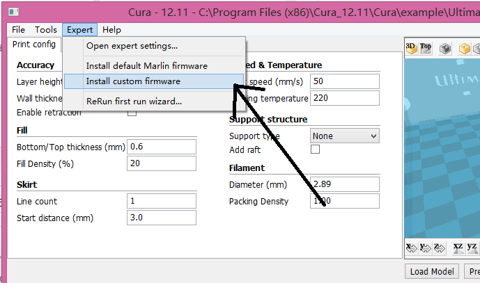

固件可以使用Cura 12.08、12.11版本安装在OverLord上。需要USB连接打印机和电脑,在Cura中选择固件进行安装(见图片),安装完毕后,进入About-Factory reset恢复出厂设置即可。

固件安装方法
固件安装方法
