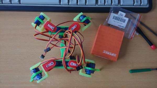

上图

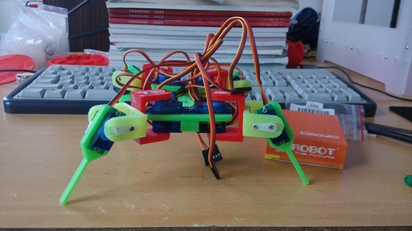

今日终于完成了四足的机械结构搭建,感觉要想做成一件事情,都不是那么容易的,但是完成作品后的这种成就感更是难以言表。我想当前教育乱象中的学生们,可能更需要的是这种“成就感”。

楼主,我安装你分享的模型打了一套,但是各个连接件的尺寸偏小了一点,舵机卡不进去,是不是不同的打印机打印出的尺寸会有所差别?另外想问一下,舵机一端用螺丝固定了,那另一端该如何固定啊?请楼主赐教,谢谢!

是这样子的,有两种解决方案,不知你想听哪种?

哈哈,上面开个玩笑。
正题,第一种叫模型优化,就是把模型比例适当放大(DF-LEE就是这样子做的)

另外一端本来是要按个按钮的,但是我么有按,就在一端固定的螺丝。我使用了下应该没有问题
