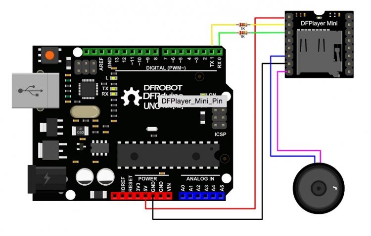

建议把连线的图发出来 可以更直观的鉴别
哈哈蛤蛤  见习技师
发表于 2015-5-8 13:47:17
连线就是这样
哈哈蛤蛤  见习技师
发表于 2015-5-8 13:55:43

发表于 2015-5-8 14:15:25
所用的分压电阻,阻值可以试试再大一点的

Cain  初级技匠
发表于 2015-5-8 17:18:34
你是怎么连的?是串联哦。真是100K欧,应该到串口都没有电压了吧。有万用表吗?加电阻是为了把串口电压降到最高3.3v。可以以这标准改变阻值
哈哈蛤蛤  见习技师
发表于 2015-5-8 19:13:58
Cain 发表于 2015-5-8 17:18
你是怎么连的?是串联哦。真是100K欧,应该到串口都没有电压了吧。有万用表吗?加电阻是为了把串口电压降到 ...
天呐!!!!本来满心以为不可能结果仔细一想真的是接错了。。。太蠢太蠢太蠢了哭晕在厕所。。。
解决了这个问题一切都柳暗花明了。。。谢谢谢谢谢谢谢谢谢谢谢谢!!太感恩了好人一生平安!!
