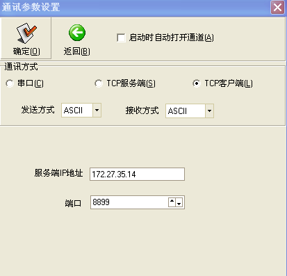

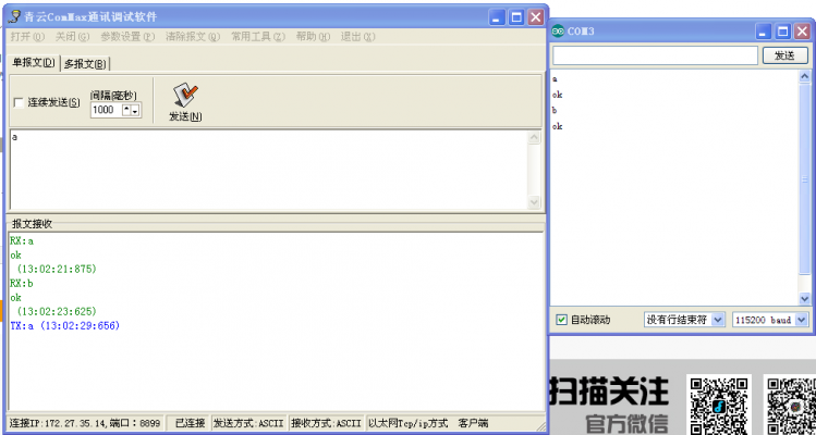

我是Arduino 的初学者,想用手机通过WIFI控制LED灯。我在网上找了些资料,写了一个代码,可是遇到如下问题十分苦恼,求各位大神帮我一下。我写好代码之后只能通过串口监视器发送指令控制LED灯,串口通信测试软件只能接收数据,无法发送数据。我是否苦闷~~~~~~~

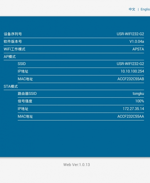

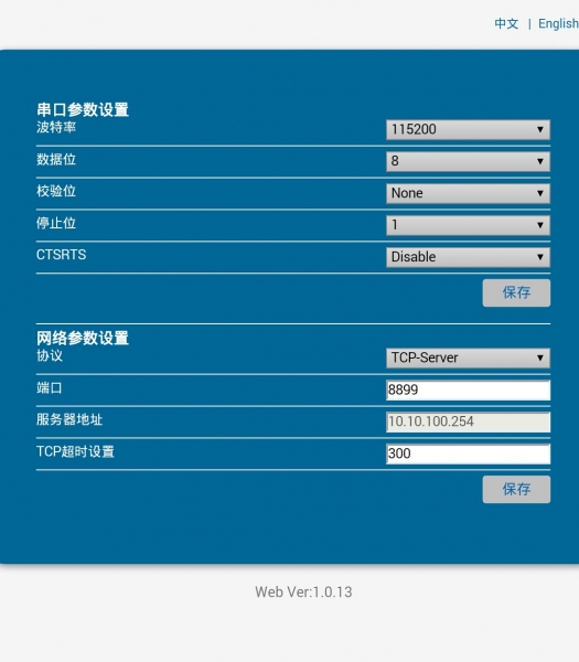

WIFI shield v3的配置图如下:
通讯测试软件用的是青云ComMax    配置图也上传了。坐等大神答疑解惑~~~~~~~~~~

是不是说,arduino无法接收到来自tcp server的返回数据?
