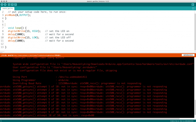

[常见问题] Bluno主控板 Bluno Romeo Atmega 328这个板子无法写入代码
求帮忙啊。就是无法写入

蓝牙连着吗?连着是没法烧程序的。不是这问题的话可能是bootloader掉了

后者掉了怎么修呢求方法

- -bootloader刷了之后还是不能上传

看看是否真的刷成功了,用的uno的熔丝位
