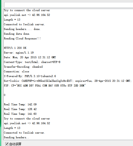

在使用wido的例程向yeelink发送传感器数据时,发送第一个数据,收到回复后,再发生地二个数据就死在哪里了。
如果把程序中接收服务器回复的程序去除,就可以不断上传数据。请求帮助!!

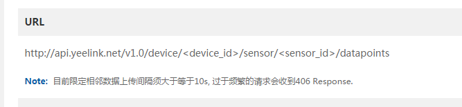

发表于 2015-4-23 10:23:40
yeelink现在好像要求上传间隔要大于等于10秒,试试是不是这问题吧

发表于 2015-9-24 15:58:59
我用的是wido连接machtalk平台的方式,也出现了相似的问题。经常是发送几次数据就停在Sending headers 那里了,过个几分钟或几十分钟,又能发送了。非常不稳地。正在排查,究竟是哪部分的故障。
