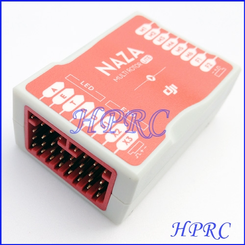

     我收到naza-m-lite的飞控和GPS后,激动了一下,做工真的不错,外观很好看,DJI赞一个,华强北还是出人才的。哈哈,三下五除二,就拆掉了所有的包装。这个如果你不会的话,我可以收费指导你暴力拆解的美学艺术。

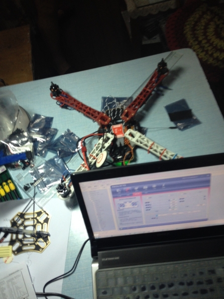

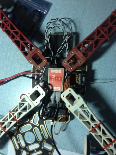

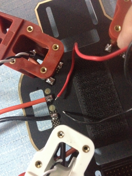

2.  焊接电调
    焊接这个活儿,就是有点儿小技巧的,我焊接的时候,由于只有一个尖头的焊枪,所以,等到预热好以后,先在底板上焊上锡,然后给电源线焊上锡,然后焊枪按住电源线,压在底板上,快速上锡,这样,焊锡就很快将电源线和底板融为一体了,动作要快,然后快速移走焊枪,吹一下,就可以焊好了。我手里拿的两根线是gps上的,直接焊接在主电源上就好。
【四轴兴趣小组】骑驴玩儿漂移的烂尾四轴收尾篇(连载)图5
焊接好后是这样的
【四轴兴趣小组】骑驴玩儿漂移的烂尾四轴收尾篇(连载)图8

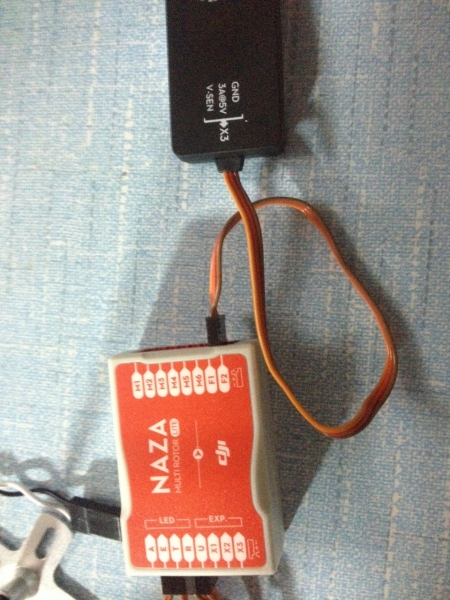

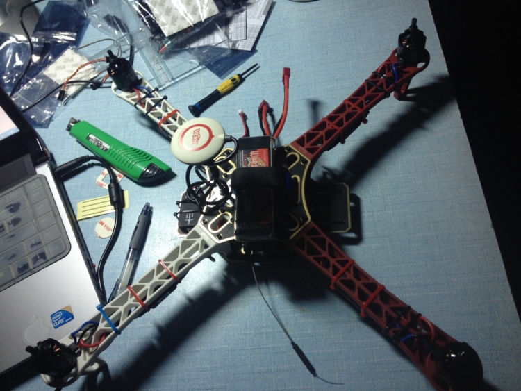

3.  安装飞控

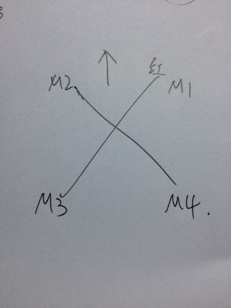

      飞控需要安装在底板的正中间,我还专门用尺子量了一下,然后在飞控的背面粘上3M的双面贴纸,然后一定要注意安装的时候,要看清飞控上有个前方指向的标记,这个标记要朝着你机头的位置,我选择的是红色机臂作为整架飞机的前端,就是如下图,请忽略我画功粗糙:
【四轴兴趣小组】骑驴玩儿漂移的烂尾四轴收尾篇(连载)图15    安装完成后,就可以安装机臂了。

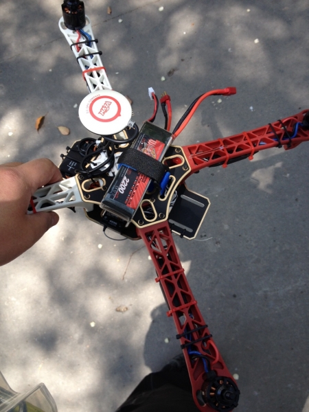

4.  安装机臂

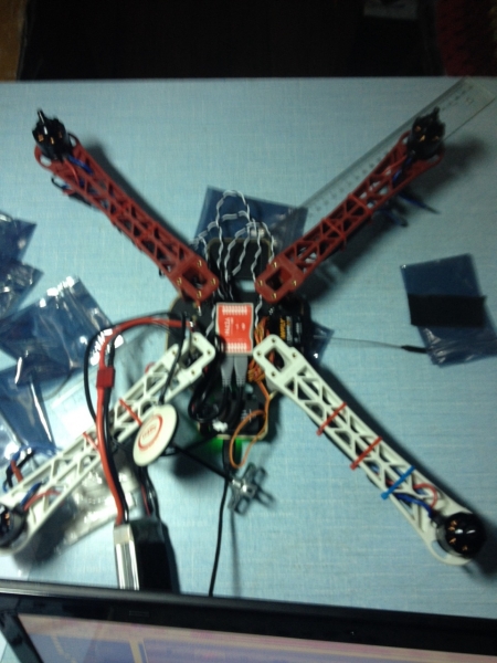

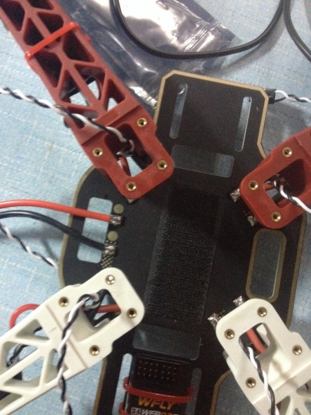

    安装机臂的时候,一定要找个平面整齐的桌子,然后以对角线的方式安装螺丝钉,安装的时候注意整个机身的平整,我第一次安装完成后发现四轴一个脚是翘起来的,不水平,后来全部松开了螺丝钉,然后重新安装才安装好。这里耽误了20多分钟。可以算是经验教训吧,希望后面来学习的小白不走弯路了。

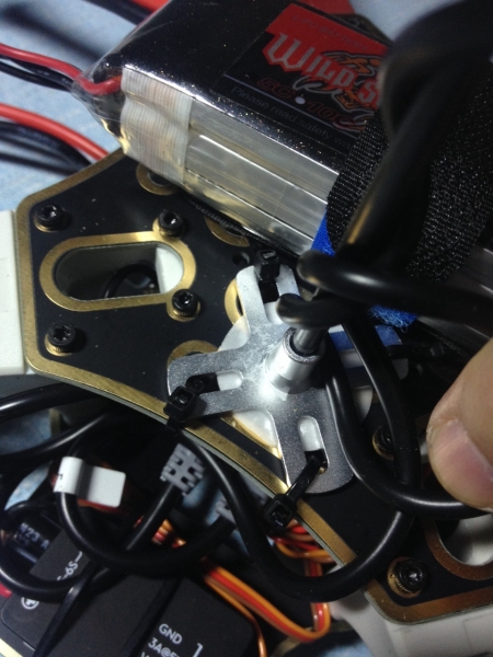

【四轴兴趣小组】骑驴玩儿漂移的烂尾四轴收尾篇(连载)图2       【四轴兴趣小组】骑驴玩儿漂移的烂尾四轴收尾篇(连载)图4

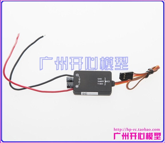

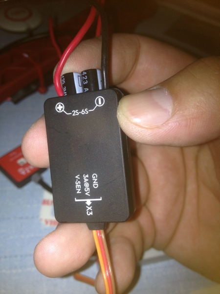

这个手持的好像是电调的协调器?不知道了,反正上面标着接x3,直接插入naza飞控的x3接口。

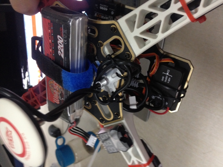

5.  接线及捆绑电调
然后将线缆理顺了,按照顺序扎好,我先扎好了电调
【四轴兴趣小组】骑驴玩儿漂移的烂尾四轴收尾篇(连载)图7
这里的图有点儿不完整,u和x3我就没有标注出来
【四轴兴趣小组】骑驴玩儿漂移的烂尾四轴收尾篇(连载)图10
上面图中的线缆接驳还没有全面,后面还有两根线,没有拍照片。。后期补上吧。
【四轴兴趣小组】骑驴玩儿漂移的烂尾四轴收尾篇(连载)图9

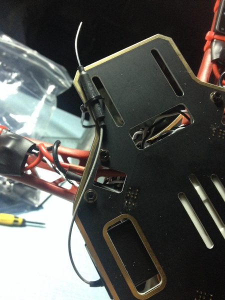

然后线缆慢慢理顺,同时将天线用502胶水粘了一下,很快就结实了。哈哈,家里工具不能少啊!
【四轴兴趣小组】骑驴玩儿漂移的烂尾四轴收尾篇(连载)图12     【四轴兴趣小组】骑驴玩儿漂移的烂尾四轴收尾篇(连载)图13      【四轴兴趣小组】骑驴玩儿漂移的烂尾四轴收尾篇(连载)图14

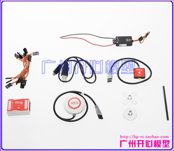

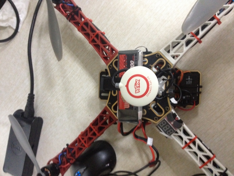

7.  安装GPS天线
粘天线的时候没有拍照,所以盗用淘宝上商家的图(应该不会被算是盗版吧?)
【四轴兴趣小组】骑驴玩儿漂移的烂尾四轴收尾篇(连载)图18    【四轴兴趣小组】骑驴玩儿漂移的烂尾四轴收尾篇(连载)图19
旁边的四根黑线我一直不知道干吗用的。。。谁知道告诉我一下哦。
然后接好我是将线缆这样绕在天线支架上的。大家有别的方法告诉我一下哦。绕在上面主要是防止桨打到线缆。这个特别要注意,我的电池正极的线缆就让桨削了一块,太锋利了。大家一定要注意安全哦!

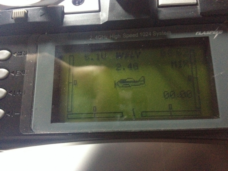

9.  调整遥控器参数

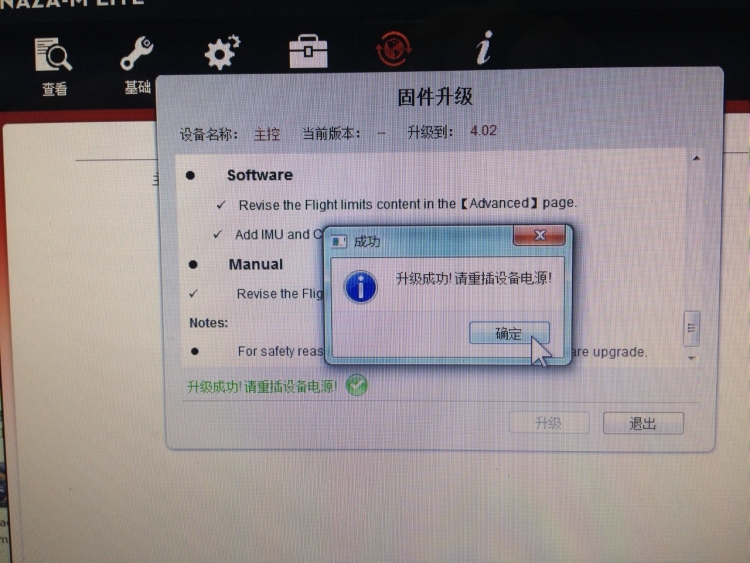

10. 逐个校准油门行程

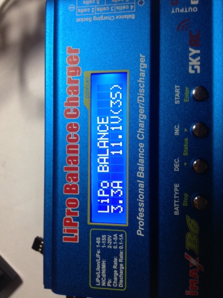

11. 电池充电 (学问也蛮深的)
12. 连接电脑刷v2.0固件
13. 通过调参软件进行参数调节
