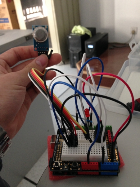

近年来,因为煤气泄漏引发的惨案经常发现,那么,我们是否可以用Arduino来制作一个报警器,在煤气泄漏的时候提醒用户,防止惨案发生。
所需材料:
红色LED:一个
煤气泄漏报警器(夏思聪)图2
蜂鸣器:一个
煤气泄漏报警器(夏思聪)图3
Arduino主控板:一个
煤气泄漏报警器(夏思聪)图4
彩色面包线:若干
煤气泄漏报警器(夏思聪)图5
220Ω电阻:1个煤气泄漏报警器(夏思聪)图6
煤气泄漏报警器(夏思聪)图7煤气泄漏报警器(夏思聪)图1
示例代码:

本篇由夏思聪制作,罗亮指导
