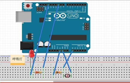

所需元件
1×   5mm LED光线控制器(胡琼洁)图2
1×  光敏二极管  光线控制器(胡琼洁)图3
1*220欧电阻光线控制器(胡琼洁)图4
1×   10k电阻 光线控制器(胡琼洁)图5
(***可能将增加  1×  蜂鸣器光线控制器(胡琼洁)图6电路图:光线控制器(胡琼洁)图1输入代码:
  1. #define ADpin A0
  2. #define LED 10
  3. int ADBuffer = 0;
  4. void setup()
  5. { pinMode(LED,OUTPUT);
  6.   Serial.begin(9600);                //波特率9600
  7. }
  8. void loop()
  9. { ADBuffer = analogRead(ADpin);        //读取AD值
  10.   Serial.print("GMAD = ");
  11. Serial.println(ADBuffer);
  12.
  13. if(ADBuffer < 200)                //ADBuffer值小于设定值,相当于光照强度小于设定值
  14.   { for (int a=1; a<=100;a++)   //循环语句,控制PWM亮度的增加
  15.       {analogWrite(LED,a);
  16.         delay(20);              //当前亮度级别维持的时间,单位毫秒
  17.       }
  18.       for (int a=100; a>=1;a--) //循环语句,控制PWM亮度减小
  19.       {analogWrite(10,a);
  20.         delay(20);               //当前亮度的维持的时间,单位毫秒
  21.       }
  22.         delay(500);
  23.   }
  24.   else
  25.   { digitalWrite(LED,LOW);                     //关闭LED
  26.   }
  27.   delay(500);                     //延时500ms
  28. }
