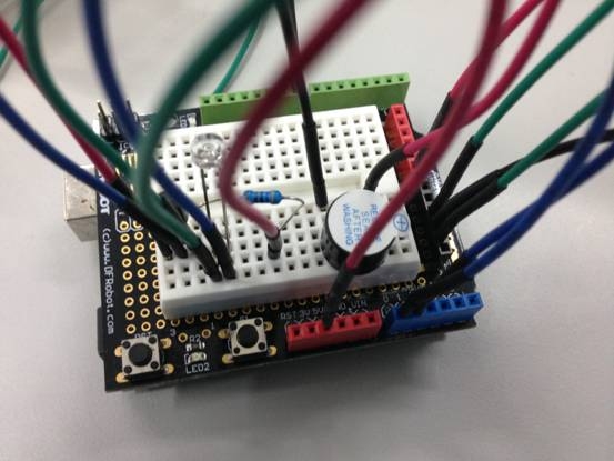

笔者初步学习了Arduino的相关知识,并利用arduino的一些套件想到是否可以用LM35和光敏电阻来实现植物生长环境中温度和光照强度的实时监控以及报警。
器材列表如下:
用LM35和光敏电阻实现植物生长环境的监测(王建东)图1
用LM35和光敏电阻实现植物生长环境的监测(王建东)图2
用LM35和光敏电阻实现植物生长环境的监测(王建东)图3
代码界面

用LM35和光敏电阻实现植物生长环境的监测(王建东)图4
用LM35和光敏电阻实现植物生长环境的监测(王建东)图5
本篇由王建东制作,罗亮指导
