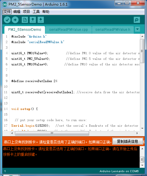

请教版主如何将程序烧录到WiDo WiFi物联网主控器上去?我用usb接电脑上后没有提示安装驱动的窗口弹出了,在设备管理里面也找不到com端口?谢谢!

楼主,您好!我这边调试时发现,串口数据一直不更新,必须关闭串口重新采或按复位键才能更新,请问是什么的问题呢?

lx324310 发表于 2015-12-24 11:32
楼主,您好!我这边调试时发现,串口数据一直不更新,必须关闭串口重新采或按复位键才能更新,请问是什么的 ...
我也是碰到同样的问题,不知如何解决
phonz  见习技师
发表于 2016-1-14 17:22:22
似乎是serialReadPMValue库的问题,自己写了段简单的读串口的代码,能读到新数据,但有丢数据的情况
Eric  初级技神
发表于 2016-1-14 17:54:45
phonz 发表于 2016-1-14 17:22
似乎是serialReadPMValue库的问题,自己写了段简单的读串口的代码,能读到新数据,但有丢数据的情况 ...
看了一下你们说的问题,初步确定是软件造成的,因为你们购买的PM2.5模块的系统版本有些差异,通讯协议有所不同。有可能你们下的库文件是新的,不兼容。老的PM2.5模块的库文件我还有,稍后我就添加附件上传,稍等稍等。。。希望能帮上你们
Eric  初级技神
发表于 2016-1-14 18:14:52
先上传一下第一版本的库文件,希望能解决您的问题,如果还是不行的话,你就再把现有的问题说一下

Eric  初级技神
发表于 2016-1-14 18:20:44
你说的库文件是最新的版本,我现在也重新上传上去了。
serialReadPMValueV0.2.zip
4.38 KB, 下载次数: 4769
phonz  见习技师
发表于 2016-1-15 09:12:12
非常感谢,我先学习一下新的库。昨晚研究了一下读到的串口数据,好像是和wiki里的协议不太一样,正在想如何解决呢,真是太及时了
phonz  见习技师
发表于 2016-1-15 10:05:48
对比了一下,库文件都一样的,只是样例里把报文长度由24改成了32。我是把pm传感器接在wido上的,现在的症状是用库提供的readSerial函数只能读出第一次循环的数据,之后的循环就不再更新,而直接用Serial1.read()读取则可以更新,但不知如何分割报文(我考虑能否利用前两个字节固定6677来实现?)
for (int i = 0; i < 32; i++)
    receiveDat = Serial1.read();
库里的readSerial()是靠设置超时时间来实现报文的隔断的,是不是这里出了问题?
