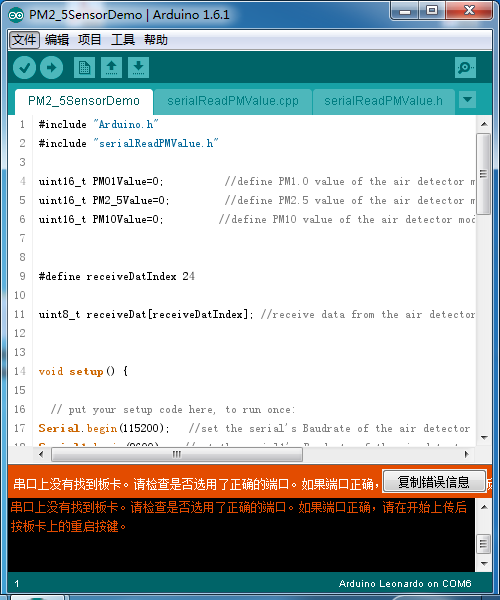

wbriver  见习技师
发表于 2015-7-2 00:51:05
请教版主如何将程序烧录到WiDo WiFi物联网主控器上去?我用usb接电脑上后没有提示安装驱动的窗口弹出了,在设备管理里面也找不到com端口?
